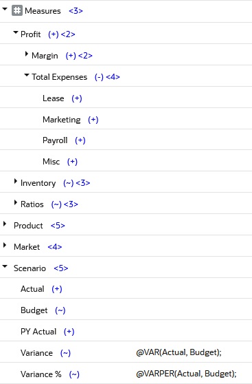

次の図のアウトラインに示すように、Sample Basicに次の変更が行われているものとします:
MeasuresディメンションのTotal Expensesの下に子Leaseが追加されている
Scenarioディメンションに子PY Actualが追加されている
図24-3 変更されたMeasuresディメンションとScenarioディメンション
