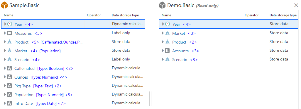

2つのアウトラインを並べて開くには、
  1. ホーム・ページで、Sampleアプリケーションに移動し、「アクション・メニュー」アプリケーション・ページのアプリケーション名の横にあるRedwoodインタフェースの「アクション・メニュー」アイコンのイメージ。を選択します。
  2. 「データベース」→「基本」→「アウトラインの起動」を選択します。
  3. アウトライン・ツールバーの「アウトラインの比較」アイコンをクリックします。
    「アウトラインの比較」が強調表示されているRedwoodアウトライン・ツールバーのイメージ。
  4. 「比較」ダイアログ・ボックスで、(現在)の接続を維持し、DemoアプリケーションおよびBasicデータベース(キューブ)を選択します。
    または、「接続」ドロップダウン・メニューで別のサーバーへの接続を選択し、別々のサーバー上の2つのアウトラインを比較することもできます。
  5. 「開く」をクリックすると、Sample.Basicの右側にDemo.Basicが開きます。Demo.Basicは読取り専用です。読取り専用アウトラインはソース・アウトラインです。書込み可能アウトラインはターゲット・アウトラインです。
    アウトライン比較機能を使用して並べたSample BasicおよびDemo Basicのアウトラインのイメージ。

  4. 「開く」をクリックすると、Sample.Basicの右側にDemo.Basicが開きます。Demo.Basicは読取り専用であることに注目してください。読取り専用アウトラインはソース・アウトラインです。書込み可能アウトラインはターゲット・アウトラインです。
    アウトライン・エディタで並べて表示されているSample.BasicアウトラインとDemo.Basicアウトラインの図。

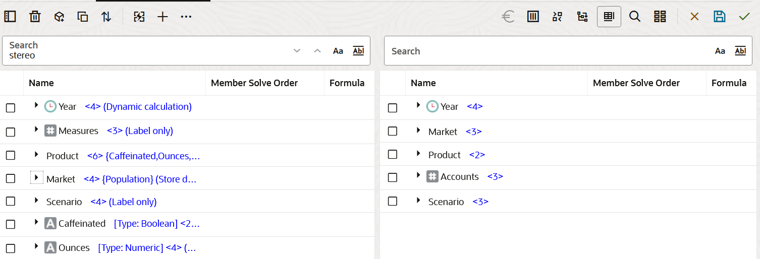

ソース(比較対象)またはターゲット(書込み可能)のアウトラインを検索するには、
  1. アウトライン・ツールバーで、「メンバーの検索」Redwoodの「アウトライン内のメンバーを検索します」アイコンのイメージ。をクリックします。
  2. Sample.BasicとDemo.Basicの両方の検索バーが開き、どちらかを検索できるようになります。
    ノート:
    21cより前のEssbaseバージョンからのターゲット・アウトラインの場合、検索バーは開きません。
