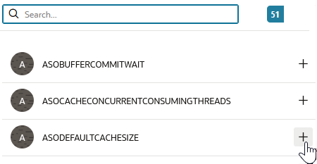

  3. プロパティを追加するには、「追加」をクリックします
    リストをスクロールするか、プロパティを検索します。
  4. Redwoodの「追加」アイコンのイメージ。をクリックして、プロパティをリストに追加します。
    アプリケーション構成インタフェースの検索要素: 追加する構成プロパティの横にある「+」をクリックします

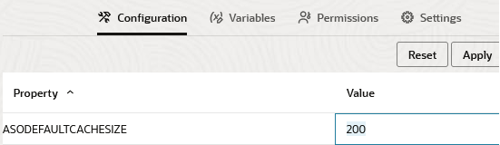

  6. 「値」列をダブルクリックして、値を入力します。
    ASODEFAULTCACHESIZE構成プロパティが追加されたアプリケーション構成インタフェースと、手動で値200が入力されたアクティブな「値」テキスト・フィールド

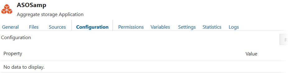

  1. アプリケーション・ページで、構成するアプリケーションを選択します。
  2. アプリケーションの右にある「アクション」メニューから「検査」をクリックして、「構成」をクリックします。
    構成プロパティが追加されていないアプリケーション構成インタフェース
  3. プロパティを追加するには、「追加」アイコンのイメージ をクリックします。リストをスクロールするか、プロパティを検索します。

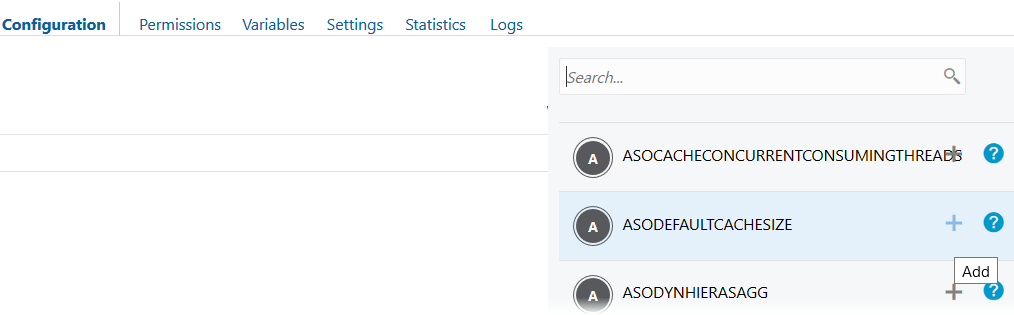

  4. 「追加」アイコンのイメージをクリックして、プロパティをリストに追加します。

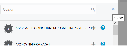

  5. 閉じるための「X」アイコンのイメージをクリックして、検索ツールを閉じます。
    構成プロパティがリストされた検索ツールと、ツールを閉じる「X」

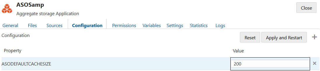

  7. 変更が終了したら、「適用および再起動」をクリックします
  8. 確認メッセージを待機します。
    「構成は正常に適用済であり、アプリケーションは再起動されました」と表示される確認メッセージ
