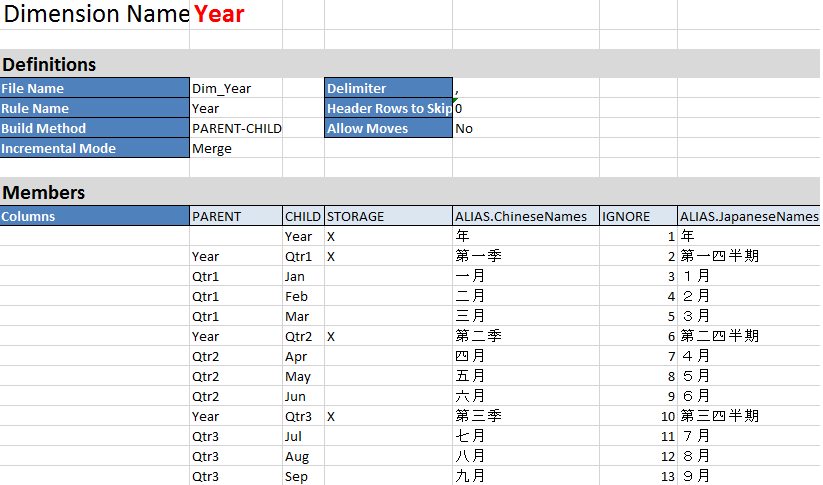

ディメンション・ワークシートの理解
アプリケーション・ワークブックには、Essbase.Cubeワークシートにリストされているディメンションごとに1つのディメンション・ワークシートが含まれています。各ディメンション・ワークシートの名前は、Dim.dimNameとなります。たとえば、Yearディメンション・ワークシートは、Dim.Yearという名前になります。ディメンション名には最大で1024文字を含めることができますが、長いディメンション名(「Dim.」が含まれている、31文字より長い名前)は、ディメンション・シート名で切り捨てられます。
ディメンション・ワークシートでは、ロード・ルール構文が使用されます。たとえば、「ストレージ」列のXは、データ値が保管されていないことを意味します。
次の図は、サンプル・アプリケーション・ワークブック内のディメンション・ワークシートを示しています。
表A-6 ディメンション・ワークシート内のフィールドと有効な値
