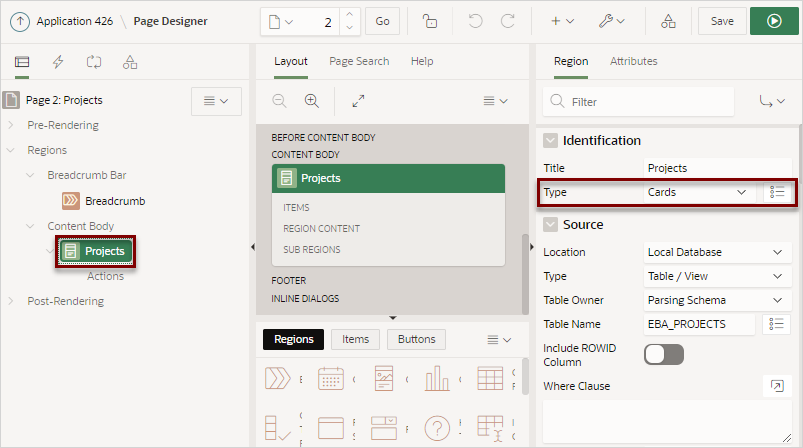

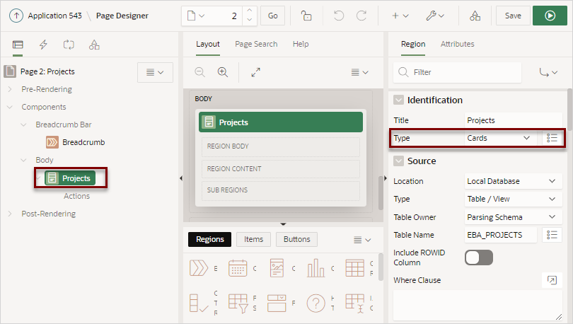

  2. 「レンダリング」タブのコンテンツ本体の下で、カード・リージョン(プロジェクトなど)を見つけて選択します。
    プロパティ・エディタの「リージョン」タブに属性が表示されます。属性は、グループに編成されます。
    この例では、「タイプ」属性により、プロジェクトがカード・リージョンであることが示されています。
