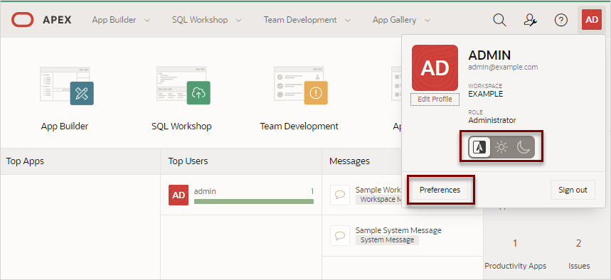

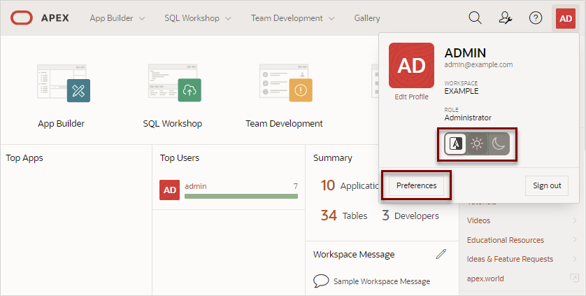

ダーク・モードを有効化したり、プリファレンスを編集するには、次のステップを実行します。
「外観」スイッチまたはユーザー・プリファレンスを構成するには、次のステップを実行します。
  1. ヘッダー・リージョンでアカウント・メニューをクリックします。
  2. 「外観」スイッチを構成して、Application Expressユーザー・インタフェースがダーク・モードと軽量モードのどちらで表示されるかを決定します。オプションは次のとおりです。
    • 「自動」では、既存のシステムまたはブラウザの設定に基づいて適切な設定が検出されます。
    • 「軽量モード」は、標準のカラー・スキームを使用してユーザー・インタフェースをレンダリングします。既存のシステムまたはブラウザの設定に基づいて、適切な設定を検出します。
    • 「ダーク・モード」をオンにすると、反転色スキームを使用してユーザー・インタフェースがレンダリングされて、暗い背景に淡色のテキスト、アイコン、およびグラフィカル・ユーザー・インタフェース要素が適用されます。
  3. プリファレンスを構成するには、「プリファレンス」をクリックします。「プリファレンス」ダイアログで、次の項目を編集します。
