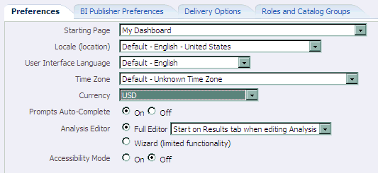

2つの方法のいずれかを使用して、通貨のタイプを選択します。
  • 「マイ・アカウント」ダイアログの「プリファレンス」タブの「通貨」ボックス
  • 通貨プロンプト
「マイ・アカウント」ダイアログの「プリファレンス」タブまたは通貨プロンプトでの優先通貨の設定の詳細は、Oracle Analytics Serverでのデータのビジュアル化を参照してください。

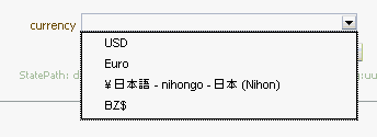

次の図は、userpref_currencies.xmlファイルのこれらの値が、ダッシュボード・ページに表示されるプロンプトの通貨オプションのドロップダウン・リストでどのように表示されるかを示しています。このドロップダウン・リストは、「マイ・アカウント」ダイアログの「プリファレンス」タブの「通貨」ボックスに表示される内容と似ています。

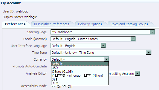

次の図は、userpref_currencies.xmlファイルのSQL文から動的に生成された値が、「マイ・アカウント」ダイアログの「プリファレンス」タブにある「通貨」ボックスの通貨オプションのドロップダウン・リストにどのように表示されるかを示しています。このドロップダウン・リストは、ダッシュボード・ページのプロンプトで表示される内容に似ています。
