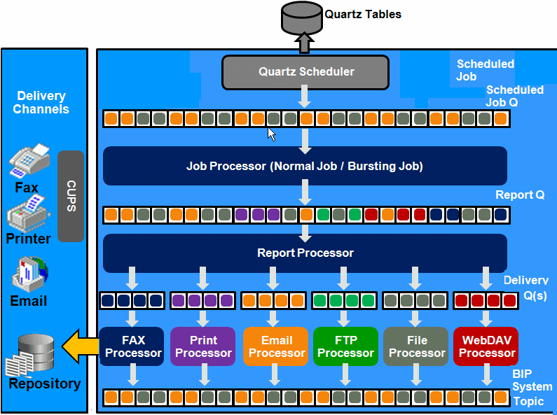

スケジューラのアーキテクチャでは、JMSキューおよびトピックを使用して、非常にスケーラブルでパフォーマンスが高い、強力なレポート・スケジューリング配信システムを提供します。
次の図は、スケジューラ・アーキテクチャを示しています。
ジョブの発行時にスケジューラによって実行されるタスクは、次のとおりです。
ジョブの発行
クォーツ・テーブルにジョブ情報とトリガーを格納します
ジョブ・プロセッサ
クォーツ・トリガーが発動したときに、スケジューラ・ジョブ・キューにジョブ情報を配置します
バースティング・エンジン/バッチ・ジョブ・プロセス
バースティング・エンジン・リスナー
キューからスケジュールされたジョブ情報を取得します
データソースからデータを抽出します
バースティング分割の定義に従ってデータを分割します
一時フォルダにデータを一時的に格納します
レポート・キューにレポート・メタデータを配置します
バッチ・ジョブ・プロセス
データソースからデータを抽出します
FOレポート・プロセッサ
レポートQをリスニングします
メタデータに基づいてレポートを生成します
共有された一時ディレクトリにレポートを格納します
配信キューにレポート配信情報を配置します
配信プロセッサ
配信キューをリスニングします
配信APIを呼び出して異なるチャネルに配信します
Publisherシステム・トピック
Publisherシステム・トピックでは、スケジューリング・エンジンのランタイム・ステータスおよびヘルスを公開します。このトピックは、すべてのインスタンスのステータス、JMSキュー内のメッセージのスレッド・ステータス、すべてのスケジューラ構成(データベース構成、JMSキューのJNDI構成など)のステータスを公開します。
