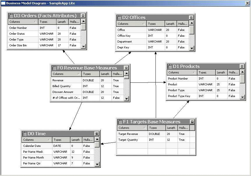

「ビジネス・モデル図」を開いて、論理表と結合のグラフィカルなモデルを確認できます。
ビジネス・モデル図には、論理表と結合のみが表示されます。ビジネス・モデル、ディメンション、階層など、ビジネス・モデルとマッピング・レイヤーのその他のオブジェクトは表示されません。結合は、結合の1側に矢印が付いた線で表されます。

ビジネス・モデル図に表をさらに追加するには、「ビジネス・モデル図」ウィンドウを開いたままにし、追加する表を1つ以上右クリックします。その後、「ビジネス・モデル図」を選択し、表示オプションのいずれかを選択します。
ビジネス・モデル図に表示されているグラフィカル表および結合の右クリック・メニューから他のオプションを選択できます。たとえば、オブジェクトを削除したり、オブジェクトのプロパティを表示したり、右クリック・オプションの「直接結合の追加」「選択全体に結合された表の追加」および「すべての結合の追加」を使用して、関連する追加オブジェクトを含めることができます。また、「ツリー表示での検索」を選択して、中央ペインのビジネス・モデルとマッピング・レイヤー・ビュー内で特定のオブジェクトを検索したり、オンライン・モードのオブジェクトをチェックアウトしたりできます。
