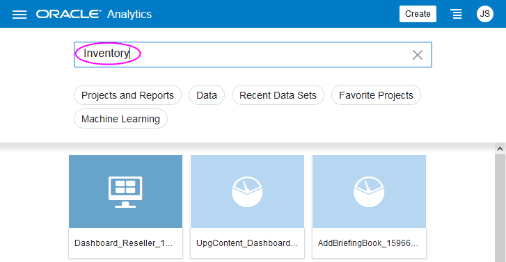

  1. コンテンツを見つけるには、検索バーを使用します。
    1. 検索語を入力し、[Enter]を押してコンテンツを検索するか、[Shift]キーを押しながら[Enter]キーを押してデータをビジュアル化します。
    2. 検索している内容の名前または名前の一部を指定します。検索では大/小文字が区別されません。
      searching-content.pngの説明が続きます
      図searching-content.pngの説明
    3. 検索バー内をクリックし、プロジェクト、ダッシュボード、レポート、接続またはモデルなど、すべてのコンテンツ・タイプのドロップダウン・リストを表示します。コンテンツ・タイプをクリックして、これを検索バーに追加します。次に例を示します。
      • 「プロジェクト」をクリックして、ビジュアライゼーション・コンテンツを表示します
      • 「ダッシュボード」または「分析」をクリックして、レポート・コンテンツを表示します
      • 「レポート」をクリックし、ピクセル対応のレポート・コンテンツを表示します
      • 「データ」カテゴリのオプションをクリックして、接続、データ・セット、データ・フロー、機械学習モデル、およびその他のデータ関連コンテンツを表示します。
    4. 選択元となる検索タグ・リストを表示するには、'type:'または'filter:'を入力します。
    5. 'type:'または'filter:'を貼り付け、その後に1つの検索語(大/小文字を区別しない)を続けます。次に例を示します。
      • 接続を検索するには、type:connectionを貼り付けます。または、ビジュアライゼーション・プロジェクトを検索するには、type:projectを貼り付けます。
      • 最近アクセスしたコンテンツを表示するには、filter:recentを貼り付けます。お気に入りとしてマークしたコンテンツを検索するには、filter:favoritesを貼り付けます。
        filterコマンドをtypeコマンドを組み合せることができます。たとえば、type:project filter:recentを貼り付けます。
    6. 検索を絞り込むには、他の検索タグを追加または削除します。
    7. 検索を絞り込むには、検索バーにフリー・テキストの検索語を追加します。たとえば、プロジェクトを検索していた場合、My Web Analysisという名前のプロジェクトを表示するには、'My Web Analysis'と入力します。
    8. (ブラウザに依存)「音声入力」(表示されている場合)をクリックし、検索語を読み上げます。
    9. 検索語をクリアするには、検索バーで「X」をクリックするか、検索タグを選択して削除します。

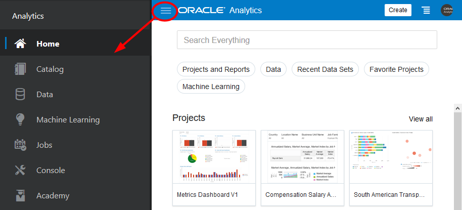

  2. コンテンツにすばやくアクセスするには、ナビゲータ・バーを使用します。

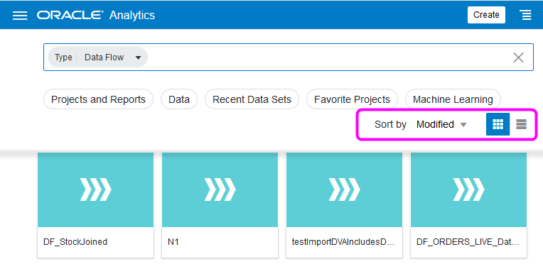

  3. コンテンツの表示方法をソートまたは変更するには、「ソート基準」/「グリッド」/「リスト」をクリックします。
