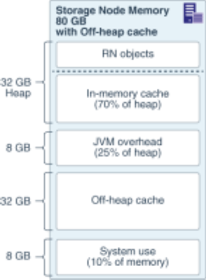

たとえば、ストレージ・ノードのメモリーが80GBで、レプリケーション・ノードが1つのみの場合、デフォルトでは次のようになります。
  • ヒープ・サイズは32GBです(80 * .68 = 54.4ですが、これは最大サイズ32GBを超えているため)。
  • インメモリー・キャッシュ・サイズは22.4GB (32 * 0.7)です。
  • JVMオーバーヘッドのメモリー・サイズは8GB (32 * 0.25)です。
  • システム・メモリー・サイズは8GB (80 * 0.1)です。
  • オフヒープ・キャッシュ・サイズ32GB。これは、ヒープ、JVMオーバーヘッドおよびシステムの要件が満たされた後で残ったメモリー容量です。
図E-1 オフヒープ・キャッシュを使用したSNメモリー
オフヒープ・キャッシュを使用したSN 80GBメモリー

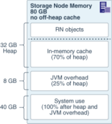

オフヒープ・キャッシュをなくす場合は、システム・メモリーを100%に設定します。ストア内の各ストレージ・ノードでこのようにします。次のコマンドを使用します。

結果は次のとおりです。
  • ヒープ・サイズは32GB、インメモリー・キャッシュ・サイズは22.4GB、JVMオーバーヘッドのメモリー・サイズは8GBになります。デフォルト構成から変更されていません。
  • システム・メモリーは40GBです。システム・メモリーは、ヒープとJVMオーバーヘッドを差し引いた残りの100%です。つまり、80GB (使用可能な合計容量) - 32GB (ヒープ・サイズ) - 8GB (JVMオーバーヘッド) = 40GBがオペレーティング・システムおよびファイル・システム・キャッシュ用になります。
図E-2 オフヒープ・キャッシュを使用しないSNメモリー
オフヒープ・キャッシュを使用しないSN 80GBメモリー
