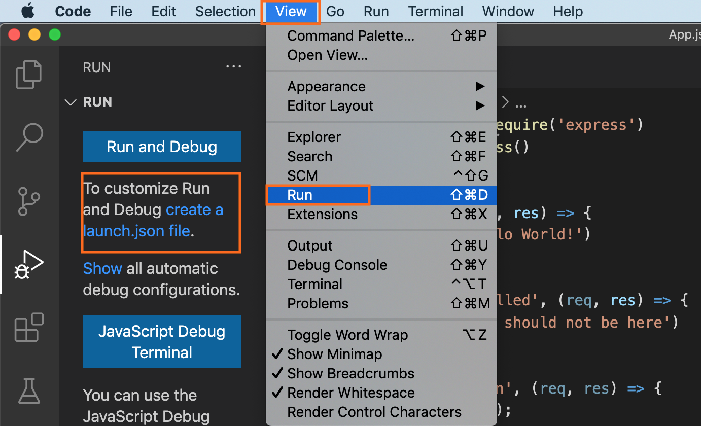

6. 「View」→「Run」に移動して、起動構成([Ctrl]+[Shift]+[D])を作成します:
7. 次のコンテンツのlaunch.jsonファイルを作成します:
