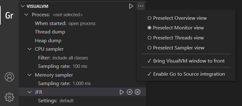

VisualVMペイン
VisualVMペインには、次のアクションおよび機能があります:
VisualVMの起動
VisualVMツールを起動するアクションは、アクティブなGraalVMインストールにバンドルされています。プロセスがモニタリング用にすでに選択されている場合は、VisualVMにより、定義済のタブでプロセス・ビューが開きます。モニタリング対象として選択されたプロセスがもう実行されていない場合、アクションの起動により、プロセスの選択の解除のみが行われ、通知が表示されます。それ以降のアクション呼出しでは、プロセス・コンテキストなしでVisualVMが再び起動されます。
その他のアクション...→[概要/モニター/スレッド/サンプラ]ビューを事前選択
プロセス・ビューを開く際にどのタブが選択されるかを定義するための選択肢です。
その他のアクション...→VisualVMウィンドウを前面に移動
選択すると、VisualVMでアクションが呼び出されるたびに、VisualVMウィンドウが最上部のウィンドウになります。特定のウィンドウ・システムでは影響がない場合があります。
その他のアクション...→ソース統合への移動の有効化
VS Codeでプロジェクトが開いている場合にのみ使用できます。選択した場合、VisualVMは、様々なVisualVMビューの「Go to Source」アクションの起動時にVS Codeエディタでソース・コードを開くように構成されます。VisualVMのオプション|ソース設定は、現在のプロジェクトのソース・ルートおよびアクティブなGraalVMインストール・ソースによって移入され、VS Codeはソース・ビューアに設定されます。
VisualVMの「Go to Source」により、VS CodeプロジェクトおよびアクティブなGraalVMソースで定義されたソースが開くことに注意してください。プロジェクト・ライブラリのソースおよびその他の依存関係は、VisualVMから開けません。「Enable Go to Source integration」の選択を解除して、VisualVMのオプション|ソース設定でソース・ルートおよびソース・ビューアの手動定義を有効にします。
ノート: 「Go to Source」アクションは、一部のVisualVMビューでは現在使用できず、特定のJava言語機能に対するいくつかの制限があります。詳細は、ソースのサポートを参照してください。

JDK Flight Recorder
モニタリング対象として選択されたプロセスの定義済設定を使用して、JDK Flight Recorder (JFR)セッションを開始、ダンプおよび停止するノードおよびアクション。モニタリング対象のプロセスがまだ選択されていない場合、プロセス選択が要求されます。モニタリング対象として選択されたプロセスがもう実行されていない場合、JFRアクションの起動により、プロセスの選択の解除のみが行われ、通知が表示されます。それ以降のアクション呼出しは、別のプロセス選択を要求します。
JFRには、次のアクションがあります:
- フライト記録の開始: 定義された設定を使用してフライト記録セッションを開始し(まだ実行されていない場合)、VisualVMの定義済のタブでプロセスを開きます
- フライト記録データのダンプ: フライト記録セッションがすでに実行中の場合、これまでに収集されたフライト記録データをダンプして表示します
- フライト記録の停止: 実行中の場合、フライト記録セッションを停止します
JFRノードをさらに展開して、フライト・レコーダの設定にアクセスできます。「構成」アクションを使用して、次の設定を構成できます:
