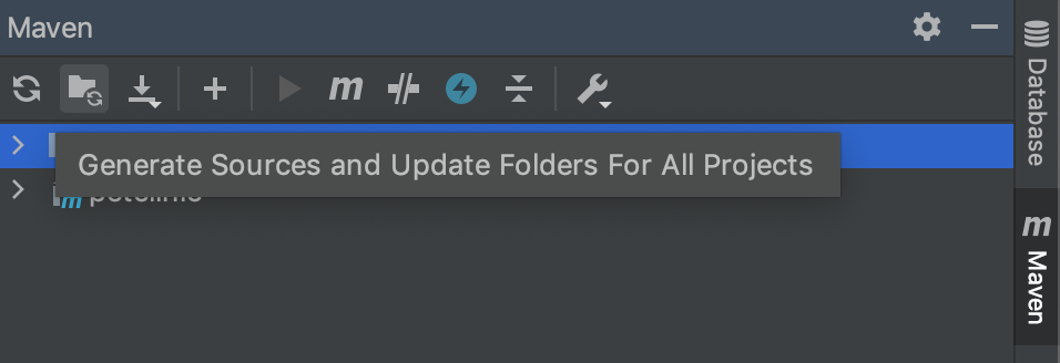

2. ソースを生成し、プロジェクトのフォルダを更新します。Mavenサイドバーで、スピナー・アイコンが付いているフォルダをクリックします:
