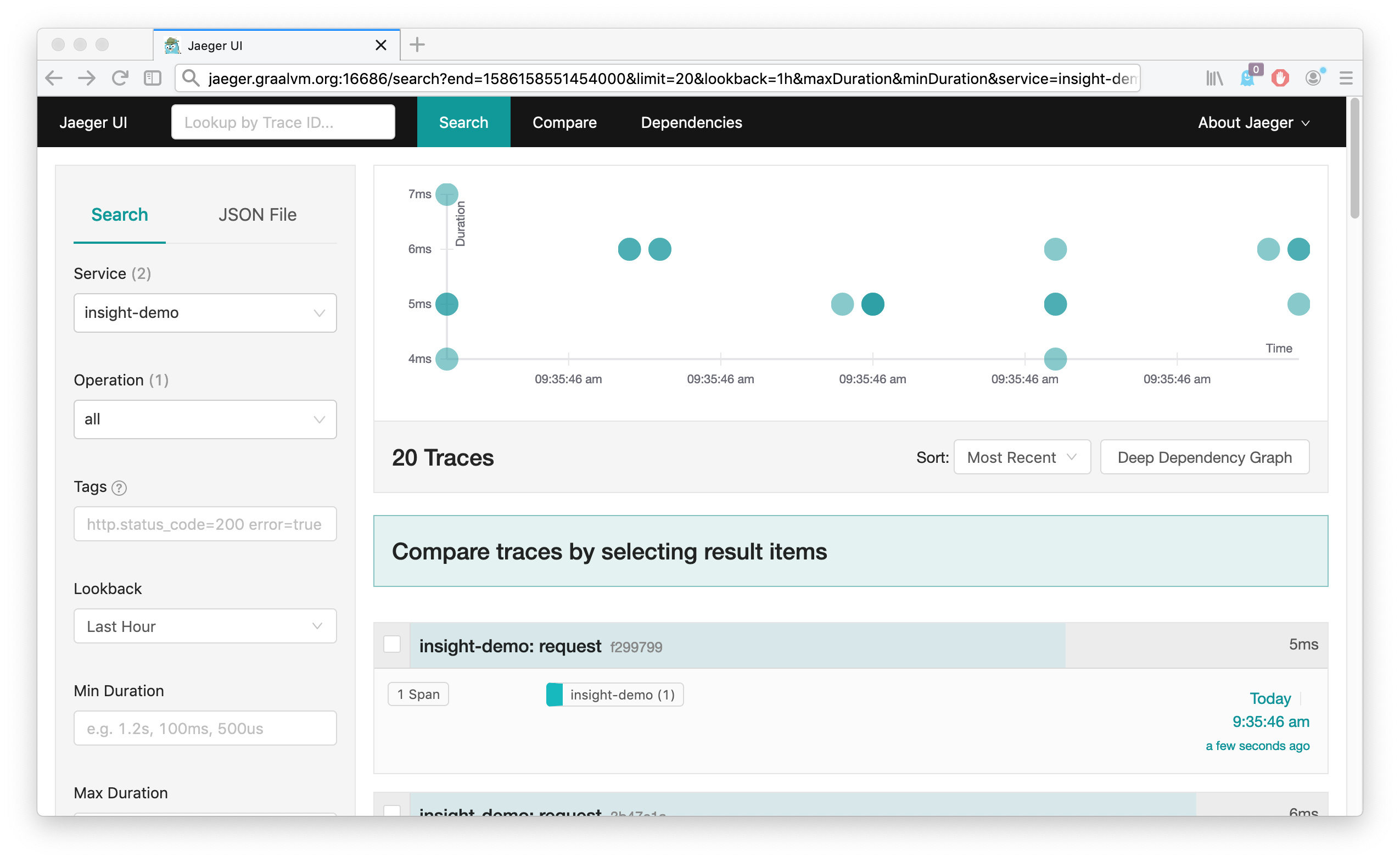

これで、http://localhost:16686/で入手可能なJaeger UIに接続し、サーバーに負荷をかけることができるようになりました:
ab -c 10 -n 10000 http://localhost:8080/
サーバーは、リクエストの処理中にコンソールの詳細情報を出力し、Jaeger UIではトレースが表示されます:
Jaeger UI
