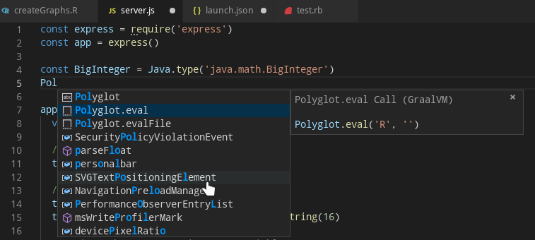

ポリグロット・アプリケーションの記述が簡単であることはGraalVMの特徴の1つであるため、JavaScriptソース内で起動されるコード補完には、Polyglot.eval(...)、Polyglot.evalFile(...)およびJava.type(...)のコールのためのアイテムが用意されています。
コード補完のイメージ

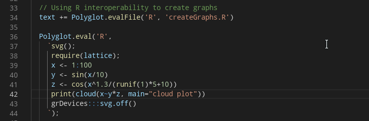

JavaScript、Python、RおよびRubyソースをエディタで開くと、すべてのPolyglot.eval(...)コールが検出され、それぞれの埋込み言語がその場所に注入されます。たとえば、JavaScriptソース内からポリグロットAPIを介してRコード・スニペットをコールする場合、R言語コードは、対応するJavaScript文字列およびすべてのVS Codeの編集機能(構文の強調表示、カッコの一致、自動閉じペア、コード補完など)内に埋め込まれ、StringのコンテンツはRソース・コードとして処理されます。
言語の埋込みのイメージ
