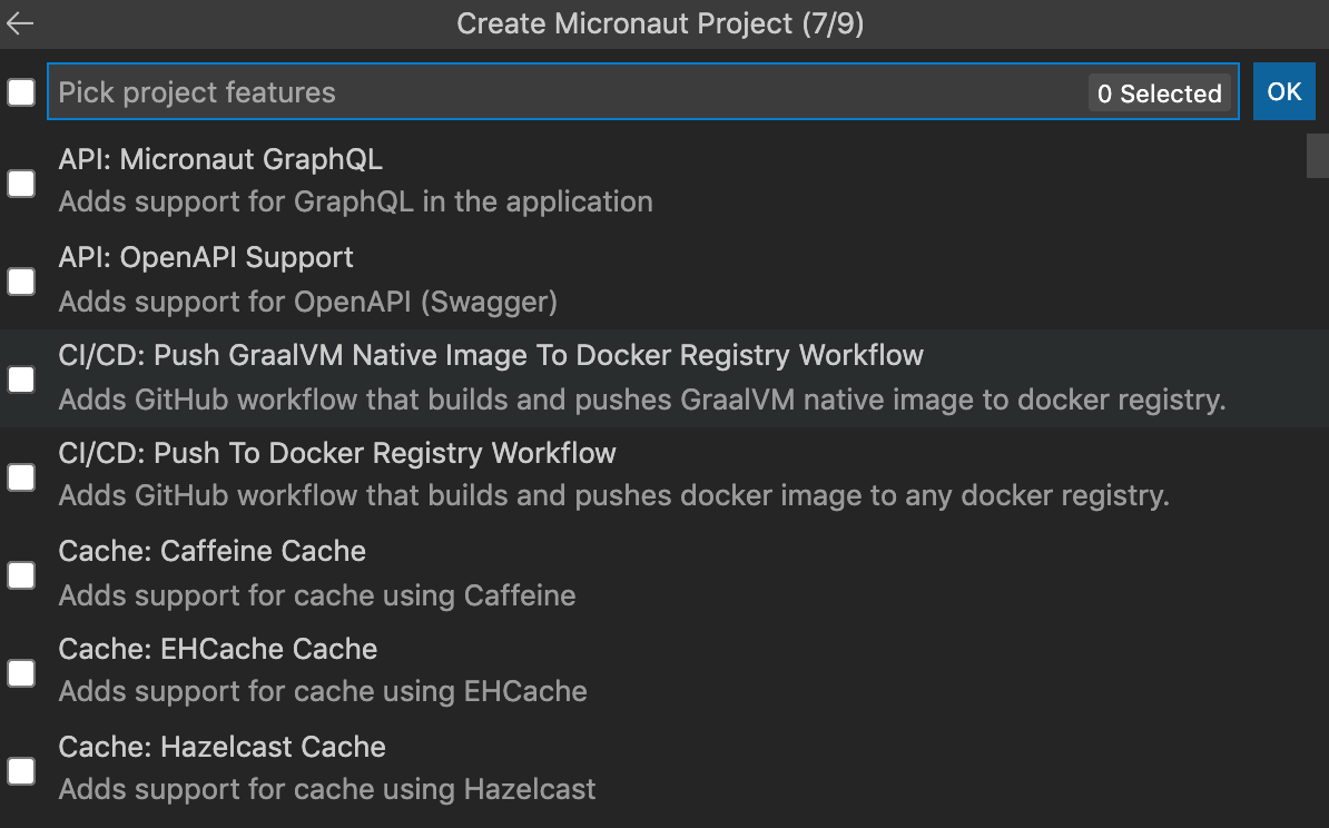

Micronautプロジェクトの作成
GraalVM Tools for Micronaut拡張機能により、VS CodeでMicronautプロジェクトを直接作成できるMicronaut Launchアプリケーションが有効になります。Micronautアプリケーション、CLIアプリケーションおよびその他のタイプのアプリケーションの生成がサポートされます。
新しいプロジェクトを作成するには、「View」、「Command Palette」の順に移動し、「micronaut」を検索して、「Micronaut: Create Micronaut Project」コマンドを起動します。ウィザードにより、次のことが求められます:
- アプリケーション・タイプの選択
- Micronautのバージョンの選択
- Javaバージョンの選択
- プロジェクト名の指定
- ベース・パッケージ名の指定
- プロジェクト言語(Java、KotlinまたはGroovy)の選択
プロジェクト機能の選択:
- ビルド・ツール(MavenまたはGradle)の選択
- テスト・フレームワーク(JUnit、SpockまたはKotlintest)の選択
最後に、ローカル・ディスク上の宛先ディレクトリを選択するよう求められ、作成したプロジェクトを新しいウィンドウで開くか、現在のワークスペースに追加するかを尋ねられます。
Micronaut拡張機能のGUI部分により、エクスプローラ・アクティビティに新しいビューが追加され、現在のワークスペースにMicronautプロジェクトが表示されます。

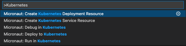

KubernetesクラスタでのMicronautアプリケーションのデプロイ、実行およびデバッグ
GraalVM Tools for Micronautは、コンテナの自動デプロイメント、スケーリングおよび管理のためのKubernetesサポートなど、VS Codeでの完全な開発者エクスペリエンスに必要なすべてのツールを提供します。コンテナ化されたMicronautアプリケーションをKubernetesクラスタのコンテナ・レジストリにデプロイして、VS Codeから直接、対話形式で実行およびデバッグできます。次のクイック・コマンドを使用できます:
