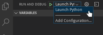

デバッグ・セッションを開始するには:
- 「Debug」ビューの「Configuration」ドロップダウン・リストを使用して、適切な構成を選択します。
- 起動構成を設定した後、[F5]でデバッグ・セッションを開始します。または、「View」、「Command Palette」を使用して構成を実行できます(Linuxの場合は[Ctrl]+[Shift]+[P]ホット・キーの組合せを使用し、macOSの場合は[Command]+[Shift]+[P]を使用します)。
- フィルタリングをDebug: Select and Start Debuggingに設定するか、debugと入力します。
「Launch Python Script」を選択すると、GraalVMで実行されているPythonスクリプトをデバッグ・モードで起動します。
