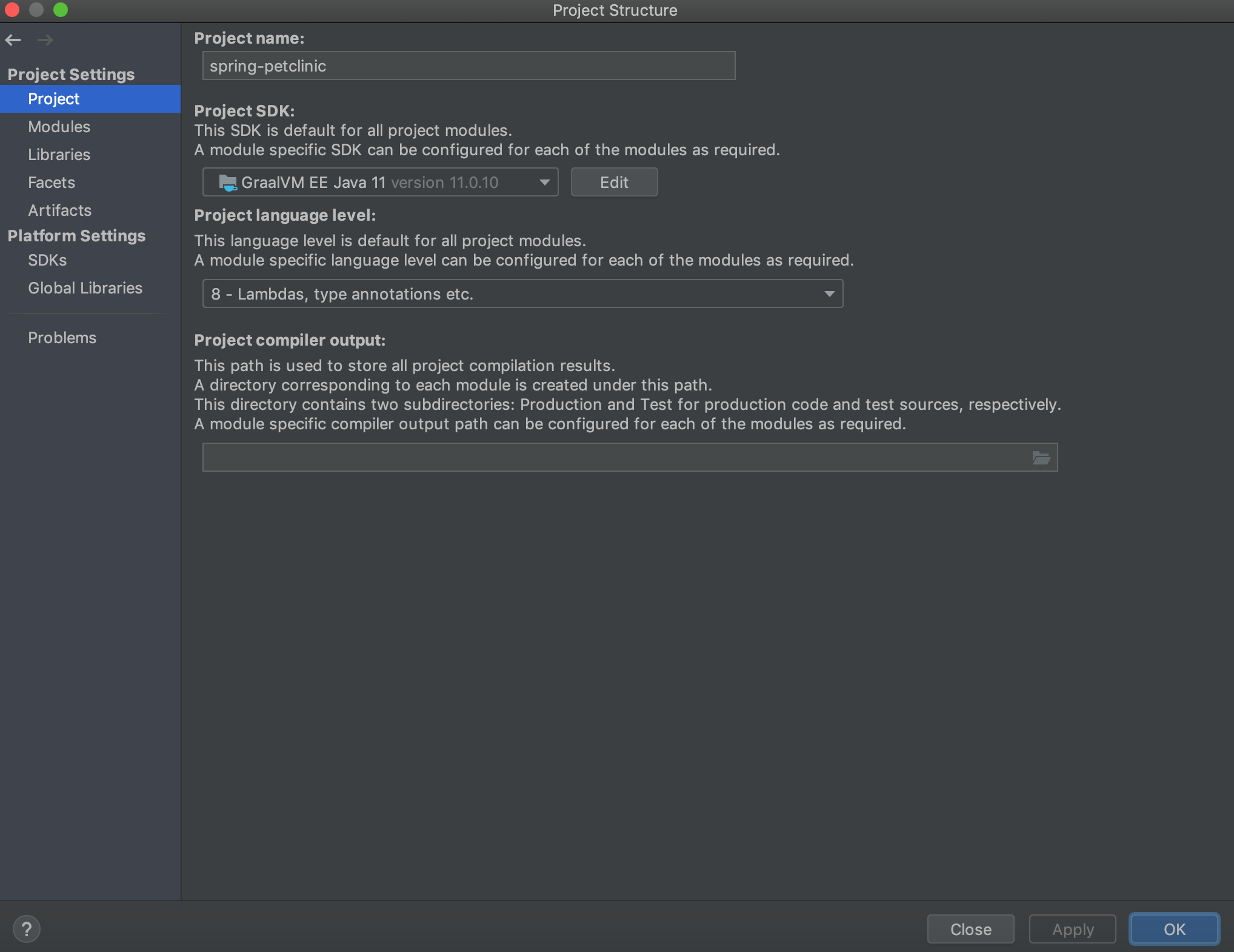

1. 「File」、「Project Structure」の順に移動します。「Project」、「Project SDK」の順にクリックします。ドロップダウンを展開し、「Add JDK」を押して、GraalVMをインストールしたフォルダを開きます。macOSユーザーの場合、JDKホームのパスは/Library/Java/JavaVirtualMachines/{graalvm}/Contents/Homeになります。名前を指定して「Apply」を押します。

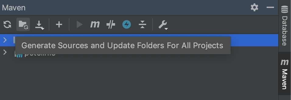

2. ソースを生成し、プロジェクトのフォルダを更新します。Mavenサイドバーで、スピナー・アイコンが付いているフォルダをクリックします:

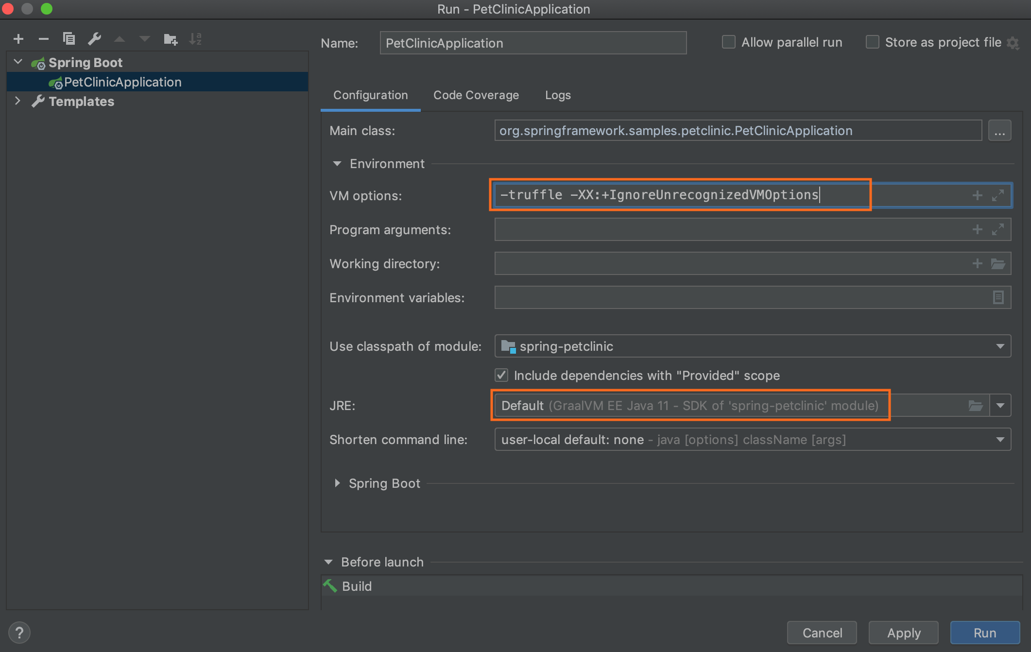

3. Java on Truffle実行モードを有効にします。メイン・メニューから、「Run」、「Run...」の順に選択します。「Edit Configurations」をクリックし、「Environment」を選択します。VM optionsに-truffle -XX:+IgnoreUnrecognizedVMOptionsコマンドを入力し、「Apply」を押します。
まだサポートされていない-javaagent引数がIntellijによって自動的に追加されるため、-XX:+IgnoreUnrecognizedVMOptionsを指定する必要があります。

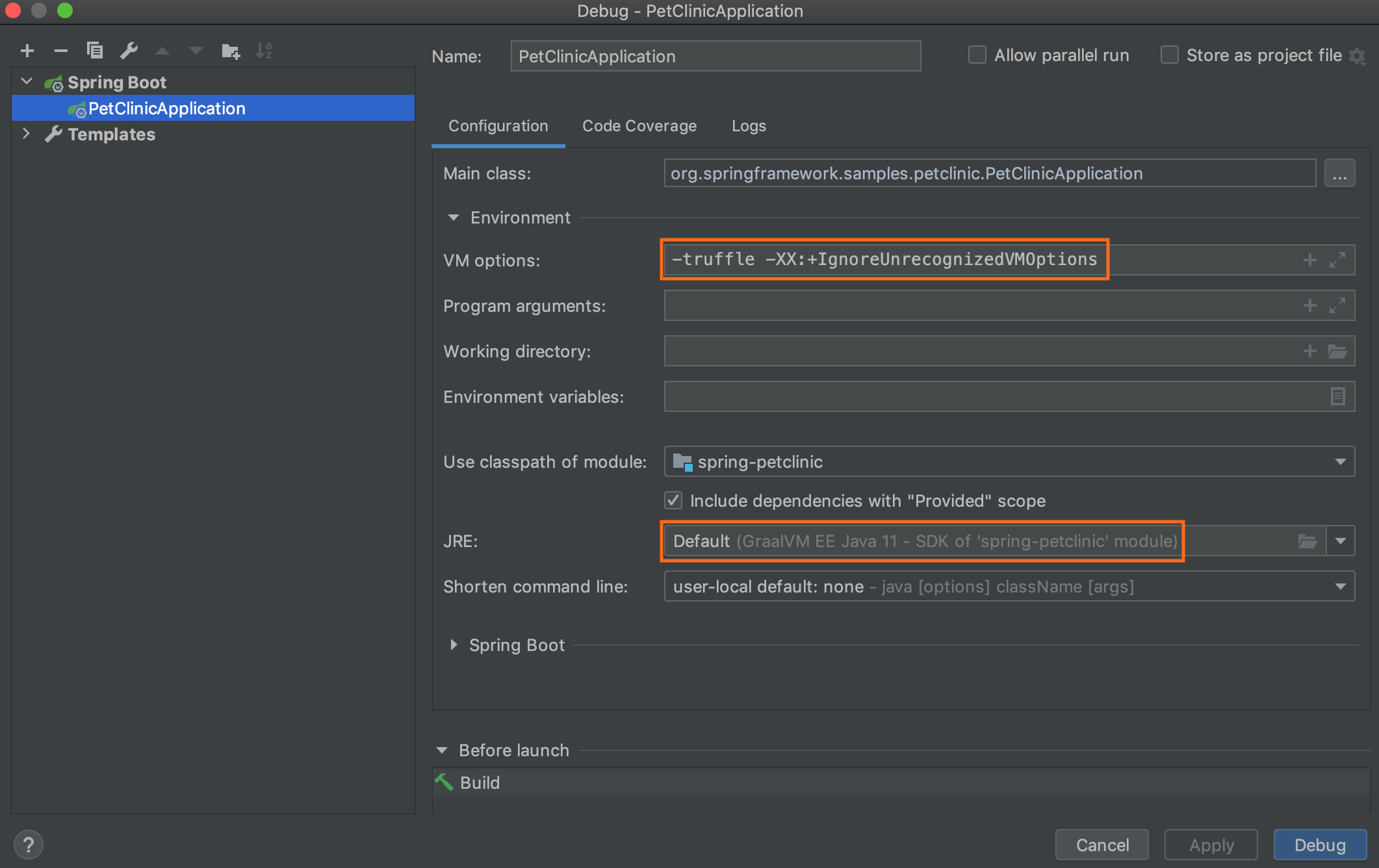

任意のIDEデバッガからJava on Truffleを実行しているアプリケーションをデバッグするために、特別な構成を行う必要はありません。たとえば、IntelliJ IDEAからのデバッガ・セッションの開始は実行構成に基づきます。デバッガを同じ環境内のJavaアプリケーションにアタッチするには、メイン・メニューで「Run」→「Debug…」→「Edit Configurations」に移動し、「Environment」を展開して、JREの値とVMオプションの値を確認します。GraalVMがプロジェクトのJREとして表示され、VMオプションには-truffle -XX:+IgnoreUnrecognizedVMOptionsが含まれている必要があります: -truffleでJava on Truffleを実行できるようにし、-XX:+IgnoreUnrecognizedVMOptionsはJava on TruffleランタイムでJavaエージェントのアタッチがまだサポートされていないことに対する一時的な回避策です。
