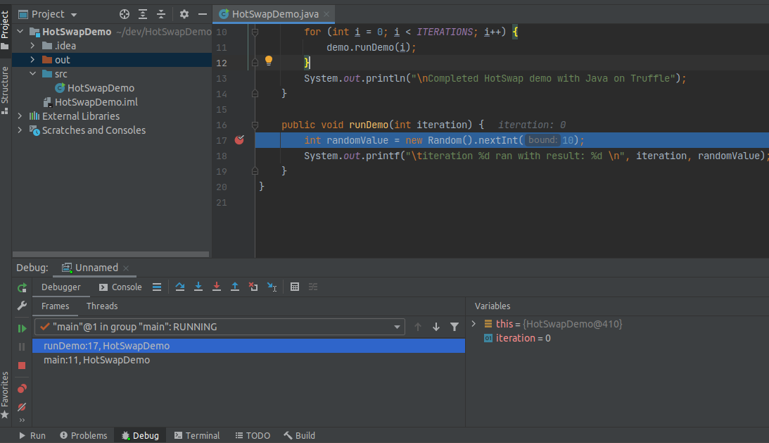

の最初の行に行ブレークポイントを設定します。-
Java on Truffleで実行するように実行構成を設定し、「Debug」を押します。次のように表示されます:

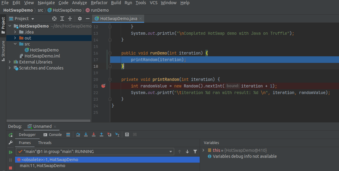

ブレークポイントで一時停止している間に、
runDemo()
の本体からメソッドを抽出します: -

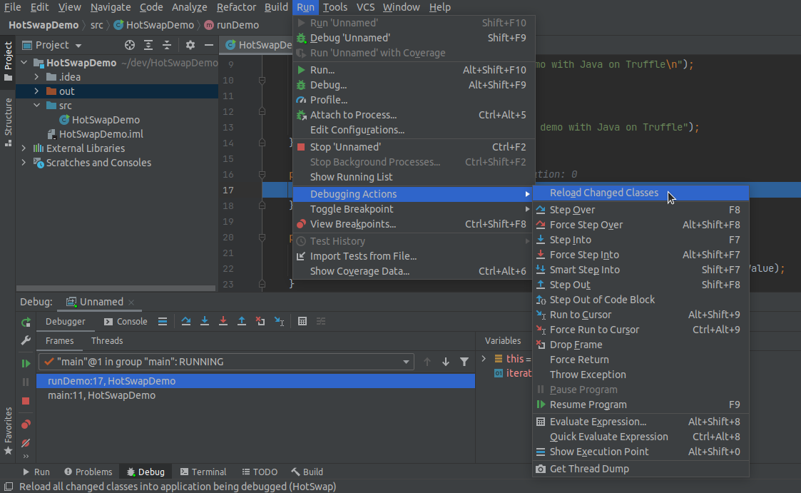

「Run」→「Debugging Actions」→「Reload Changed Classes」に移動して、変更をリロードします:
「Debug」→「Frames view」で
<obsolete>:-1
の現在のフレームを確認して、変更が適用されたことを検証します: -

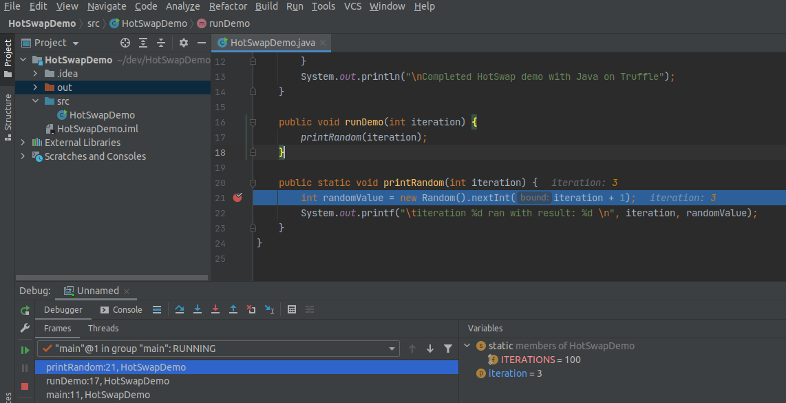

新しく抽出したメソッドの最初の行にブレークポイントを設定し、「Resume Program」を押します。ブレークポイントにヒットします:
printRandom()
のアクセス修飾子をprivate
からpublic static
に変更してみます。変更をリロードします。「Resume Program」を押して変更が適用されたことを検証します:
