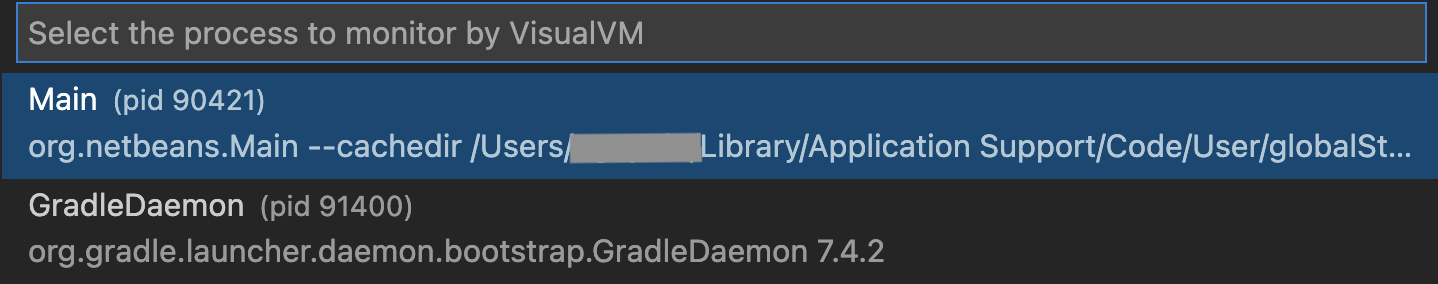

続行してスレッド・ダンプ、ヒープ・ダンプ、CPUサンプラ、メモリー・サンプラ、JFRなどのアクションを起動すると、VisualVMでモニターするプロセスを確認するプロンプトが表示されます:
「VisualVM: Process」フィールドのループ・アイコンをクリックして、同時に実行されるJavaプロセスのチェックを手動でリクエストできます。Javaプロセスの読取りを開始し、モニターするプロセスの選択を求めます。

VisualVMによってモニタリング対象として選択されたプロセスを追跡するノード。デフォルトでは、プロセスは選択されず、未選択の値が表示されます。プロセス・ノードで使用可能な「Select process」アクションを使用するか、プロセス選択が必要なアクションを呼び出すか、コマンド・パレットで「Open Process In VisualVM」を使用するか、特別な「Launch VisualVM & Java 8+ Application」起動構成を使用してプロジェクトを開始することで、プロセスをモニタリング対象として選択できます。
モニタリング対象のプロセスを選択すると、現在のユーザーが開始したローカルJavaプロセスのリストが表示されます(アクティブなGraalVMのjpsツールを使用して移入されます)。各プロセスのメイン クラスは、使用可能な場合はプロセスIDと共に表示されますプロセスがVisualVM (-Dvisualvm.display.name=CustomName)にカスタム名を表示するように構成されている場合は、メイン・クラスのかわりにカスタム名が表示されます。各プロセス・アイテムには、プロセスに渡される引数(使用可能な場合)とともに完全修飾されたメイン・クラス名も表示されます。
