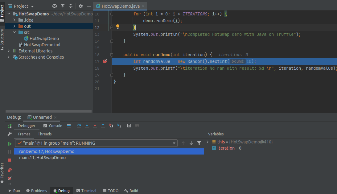

  4. runDemo()の最初の行に行ブレークポイントを設定します。
  5. Java on Truffleで実行するように実行構成を設定し、「Debug」を押します。次のように表示されます:
    ホットスワップ・デバッグ・セッション: デバッグ出力

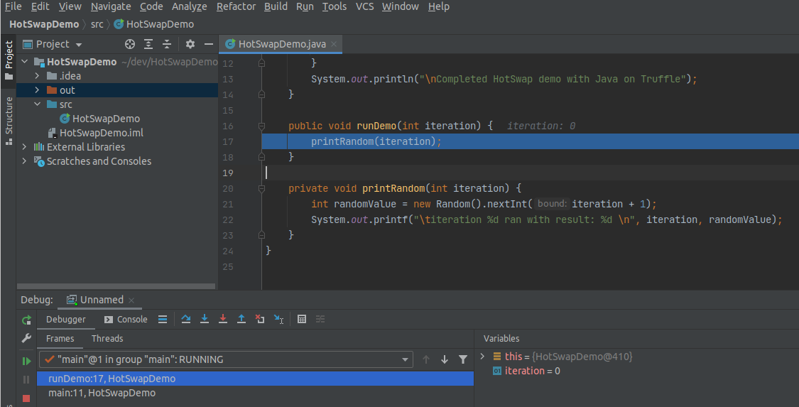

  6. ブレークポイントで一時停止している間に、runDemo()の本体からメソッドを抽出します:
    ホットスワップ・デバッグ・セッション: メソッドの抽出

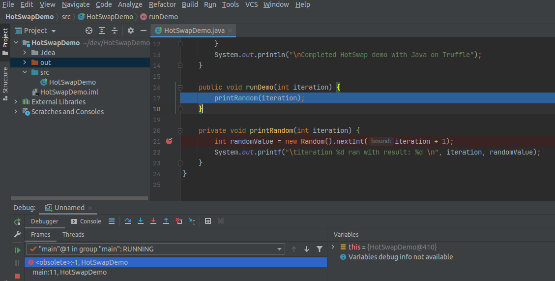

  7. 「Run」→「Debugging Actions」→「Reload Changed Classes」に移動して、変更をリロードします:
    ホットスワップ・デバッグ・セッション: 変更されたクラスのリロード
  8. 「Debug」→「Frames view」で<obsolete>:-1の現在のフレームを確認して、変更が適用されたことを検証します:
    ホットスワップ・デバッグ・セッション: フレーム・ビュー

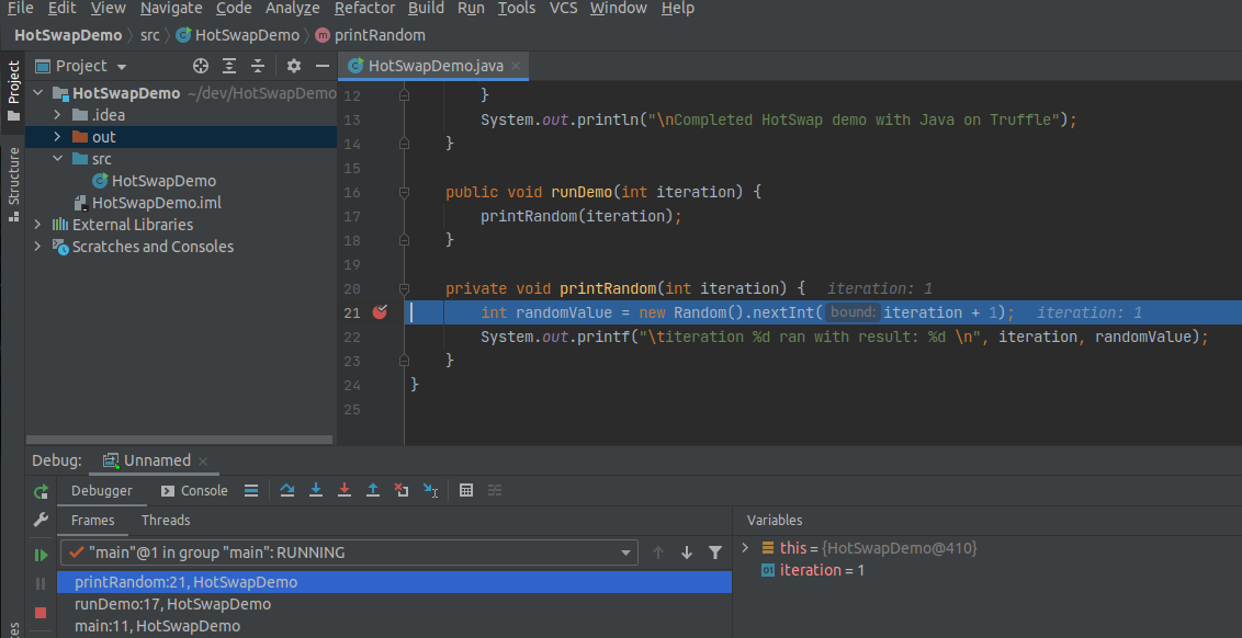

  9. 新しく抽出したメソッドの最初の行にブレークポイントを設定し、「Resume Program」を押します。ブレークポイントにヒットします:
    ホットスワップ・デバッグ・セッション: ブレークポイントの設定およびプログラムの再開

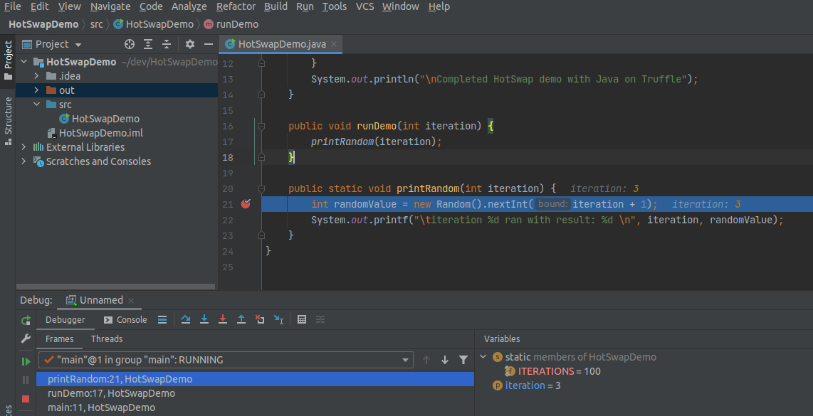

  10. printRandom()のアクセス修飾子をprivateからpublic staticに変更してみます。変更をリロードします。「Resume Program」を押して変更が適用されたことを検証します:
    ホットスワップ・デバッグ・セッション: アクセス修飾子の変更
