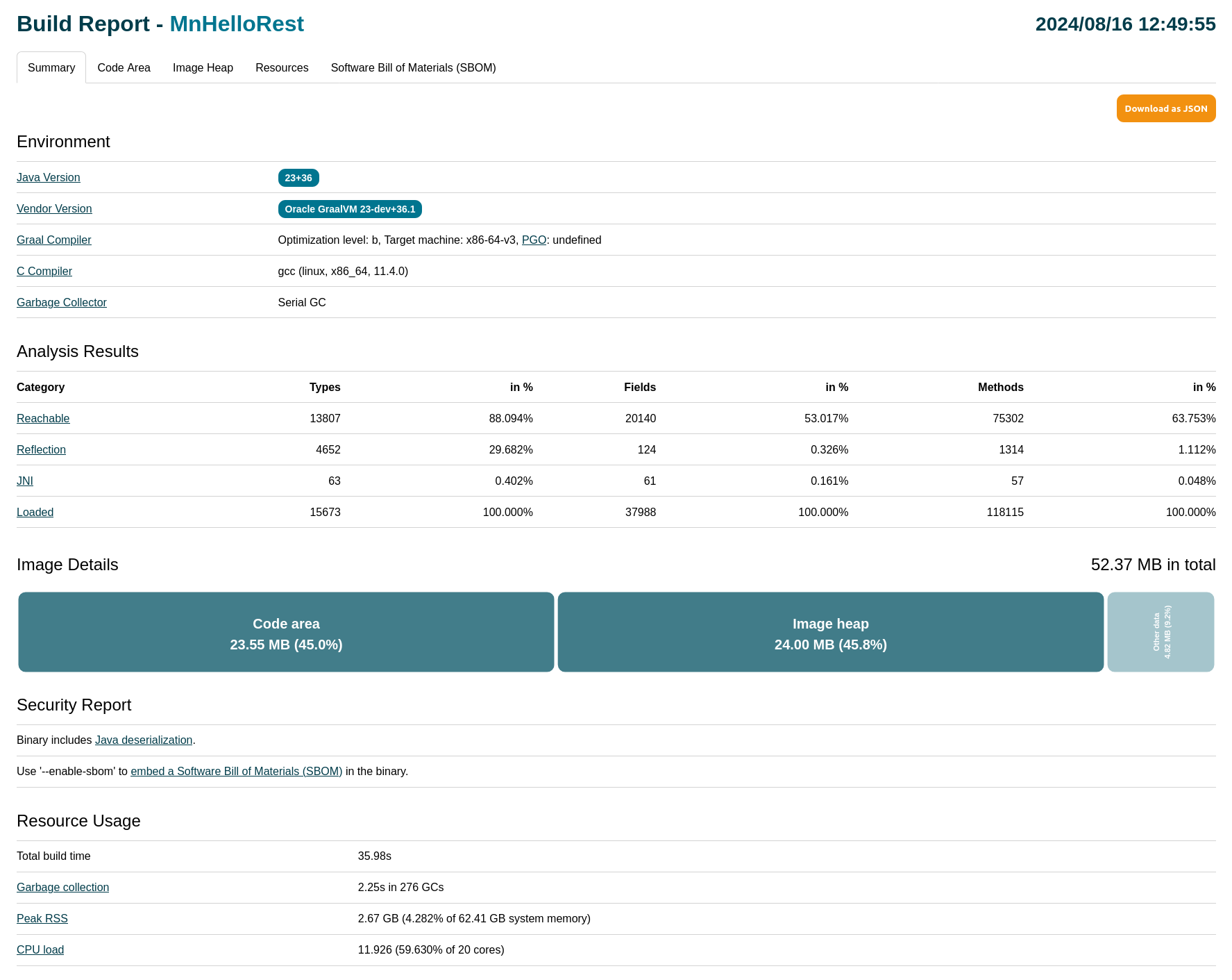

サマリー
「Summary」セクションには、ビルドの概要が表示されます。このセクションは、4つのサブセクションで構成されており、それぞれビルド・プロセスのステージに対応するか、追加の有益な情報を提供します:
- 「Environment」には、ビルドで使用された環境に関する情報(Javaバージョン、GraalVMバージョン、Graalコンパイラ構成など)が表示されます。
- 「Analysis Results」には、ポイントツー分析の結果(タイプ、フィールドおよびメソッド)がカテゴリ(到達可能、リフレクション、JNIおよびロード済)ごとにグループ化されて表示されます。
- 「Image Details」には、バイナリの内容の概要が表示されます。このチャートでは、バイナリの様々な部分(コード領域、イメージ・ヒープ、デバッグ情報およびその他のデータ)が、そのサイズに関して相互にどのように関連しているかがビジュアル化されます。
- 「Security Report」では、ビルドに関する様々な種類のセキュリティ関連情報(デシリアライズ、埋込みSBOMおよびバックワードエッジ制御フロー整合性(CFI))がレポートされます。
- 「Resource Usage」には、ビルドに使用されたリソースに関する追加情報(ガベージ・コレクション、ピークRSSおよびCPU負荷)に加え、バイナリの生成にかかった合計時間が表示されます。
ノート: 「Image Details」の各バーにマウス・ポインタを重ねると、詳細情報を確認できます。また、「Code Area」および「Image Heap」のバーをクリックすると、リンクするそれぞれのセクションに移動できます。
このすべての情報はJSON形式でも入手でき、ページの右上にある「Download as JSON」をクリックしてダウンロードできます。

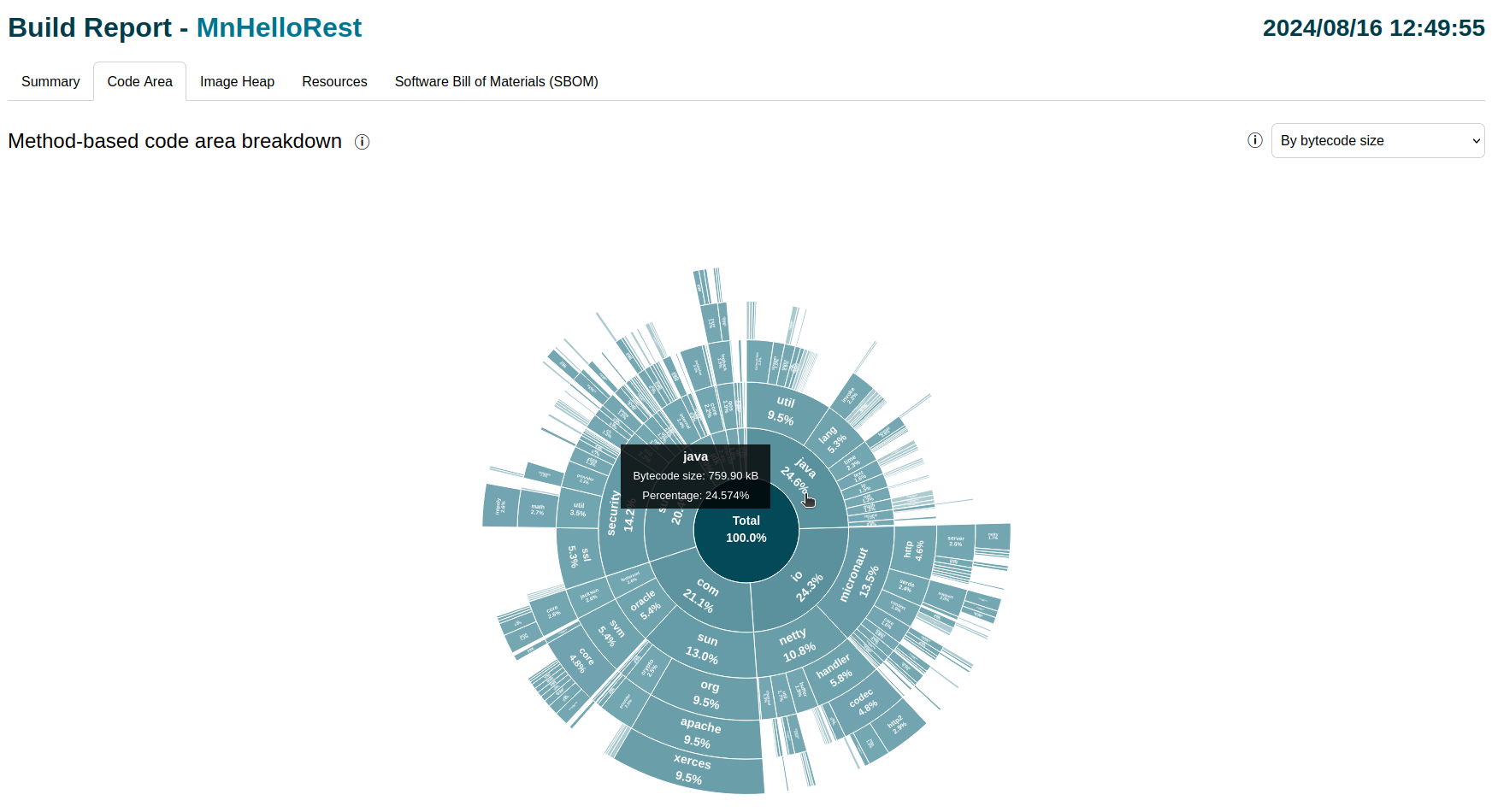

コード領域
「Code Area」セクションには、静的分析後に到達可能であることがわかったコードの詳細ビューが表示されます。これは、内訳チャートおよびパッケージとクラスのリストという2つの相互接続された部分で構成されます。
メソッドベースの内訳
バイナリのコード領域は、詳細なメソッド・レベルでパッケージ別に分類されます。この内訳では、ポイントツー分析で見つけられた到達可能なメソッドのみが考慮されます。これは、サンバースト・チャート(階層的な複数レベルの円グラフ)の形式でビジュアル化されます。

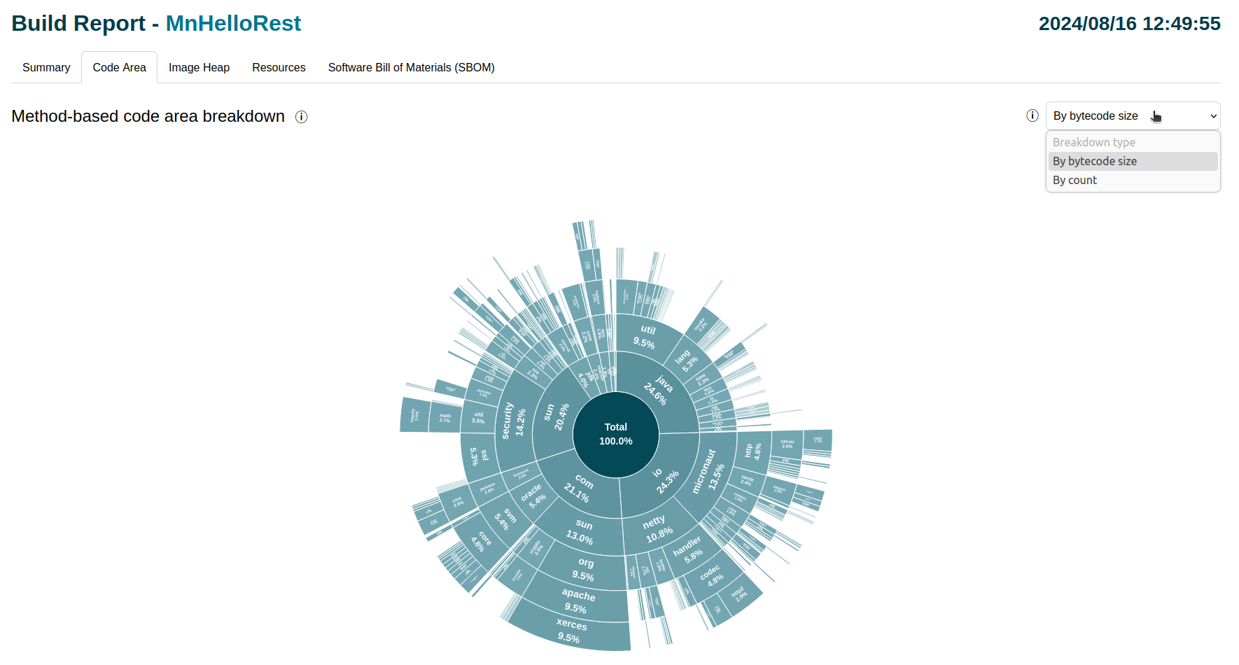

チャートには、異なるパッケージ(およびクラス)が相互にどのように関連しているかが表示されます。比率は、累積メソッドのバイトコード・サイズ(デフォルト)またはメソッドの合計数に基づいて計算されます。これは、ページの右上にある「Breakdown type」ドロップダウン・リストを使用して選択できます。
ノート: 固定しきい値は、チャートに表示されるデータの量を制限するために使用されます(現在のルート・パッケージを基準とする合計パーセンテージの0.1)。しきい値は内訳チャートのみに適用され、下の表には(現在のレベルの)パッケージとクラスの完全なリストが含まれます。
パーセンテージ(すべてのパッケージ円弧に表示)は、兄弟パッケージ間の関係を表します。すべてのパーセンテージは、ルート・パッケージ(トップレベル・ビューでは抽象的なTotalパッケージ、任意のパッケージにドリルダウンするときはそのパッケージ)を基準として計算されます。さらに、特定のパッケージの具体的な値(メソッドのバイトコード・サイズまたはメソッドの合計数)は、そのパッケージ円弧にマウス・ポインタを重ねると確認できます。
この内訳の最も重要な機能は、任意のパッケージの関係を詳細に調査する機能です。これは、(子のパッケージまたはクラスを少なくとも1つ含む)目的のパッケージをクリックするだけで実行できます。親パッケージに1レベル戻す逆の操作も同様に、(チャートの中央にある)「ルート」パッケージをクリックすることで実行します。
(Totalから現在のパッケージまでの)ドリルダウン・チェーン内にある任意のパッケージに戻ることもできます。これは、チャートのすぐ上に表示されているドリルダウン・チェーン内の特定のパッケージをクリックするだけで実行できます。
また、内訳チャートおよびパッケージとクラスのリストは同期されており、すべてのドリルダウンで同時に下の表が更新されます(逆の操作でも同様です)。

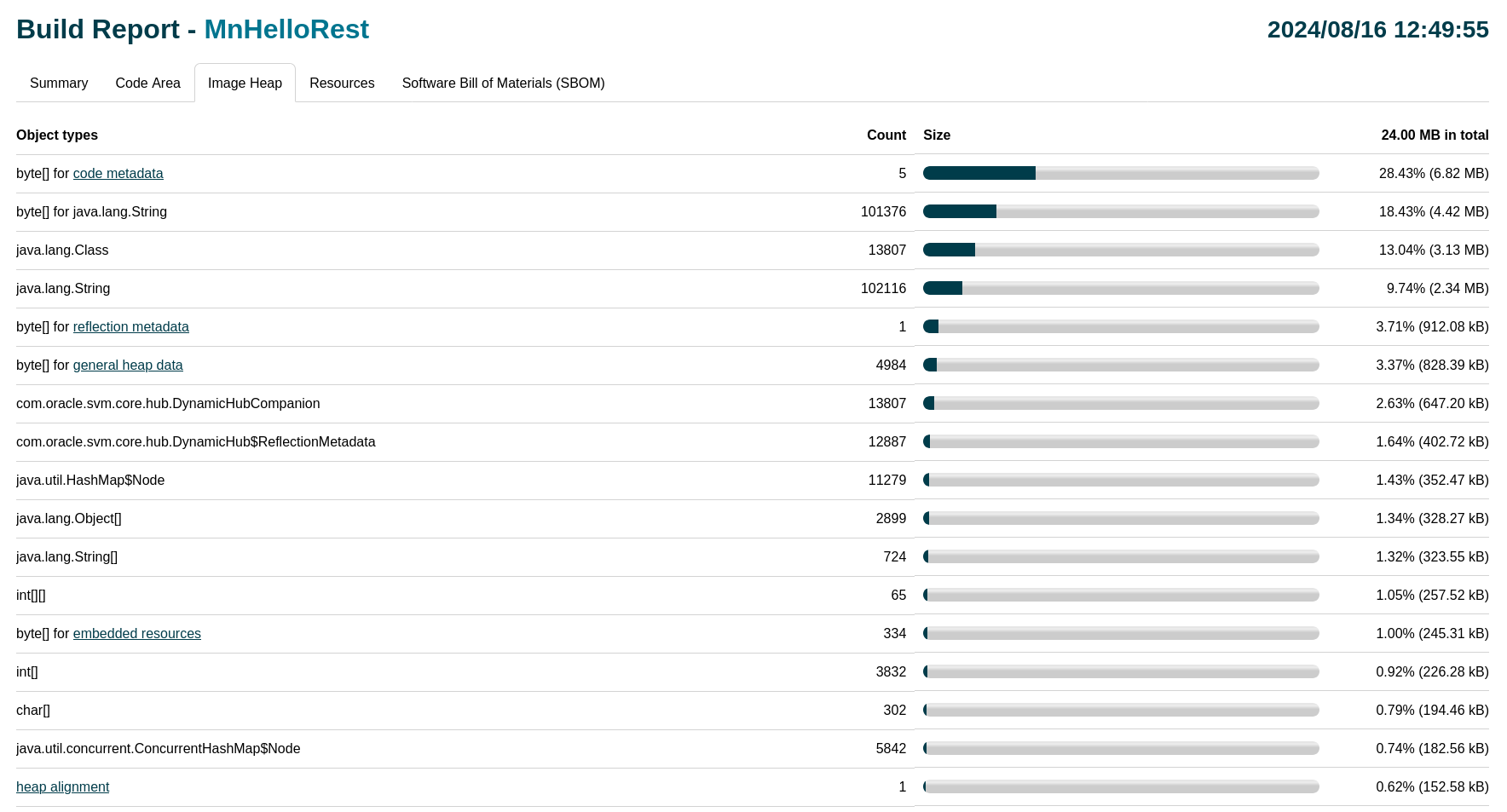

イメージ・ヒープ
バイナリのオブジェクト・ヒープは、オブジェクト型別に分類およびグループ化されます(CLIビルド出力のイメージ・ヒープ表と同様)。主な違いは、ビルド・レポートには、オブジェクト型の完全なリストと、その数、サイズ、相対的パーセンテージ(進捗バーの形式でビジュアル化)などのより詳細な情報が表示されることです。
完全なリストの一般的なユース・ケースの1つは、特定のクラスのインスタンスがイメージ・ヒープの一部であるかどうかを判断することです(「ページ内で検索」を使用)。
