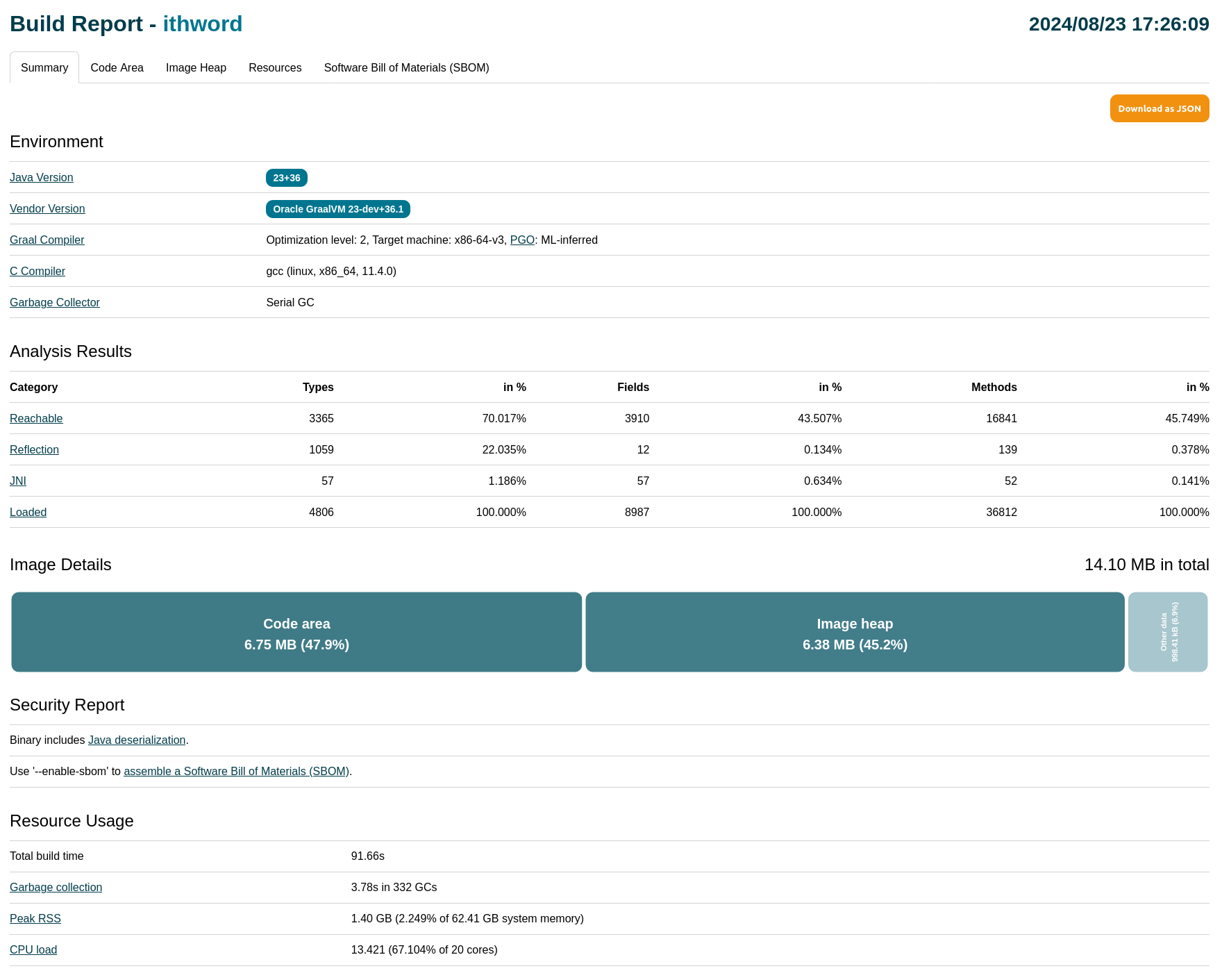

  4. ビルド・レポートはHTMLファイルです。ブラウザでレポートを開きます。最初に、イメージ・ビルドに関する一般的なサマリーが表示されます。「Image Details」チャートの右上に、合計イメージ・サイズが表示されます:
    最初のサマリー
    初期サイズは想定どおりに見えますが、参考までに、HelloWorldアプリケーションのサイズは約7MBです。つまり、コードが非常に単純であるという事実にもかかわらず、その違いはかなり大きくなっています。調査を続行します。

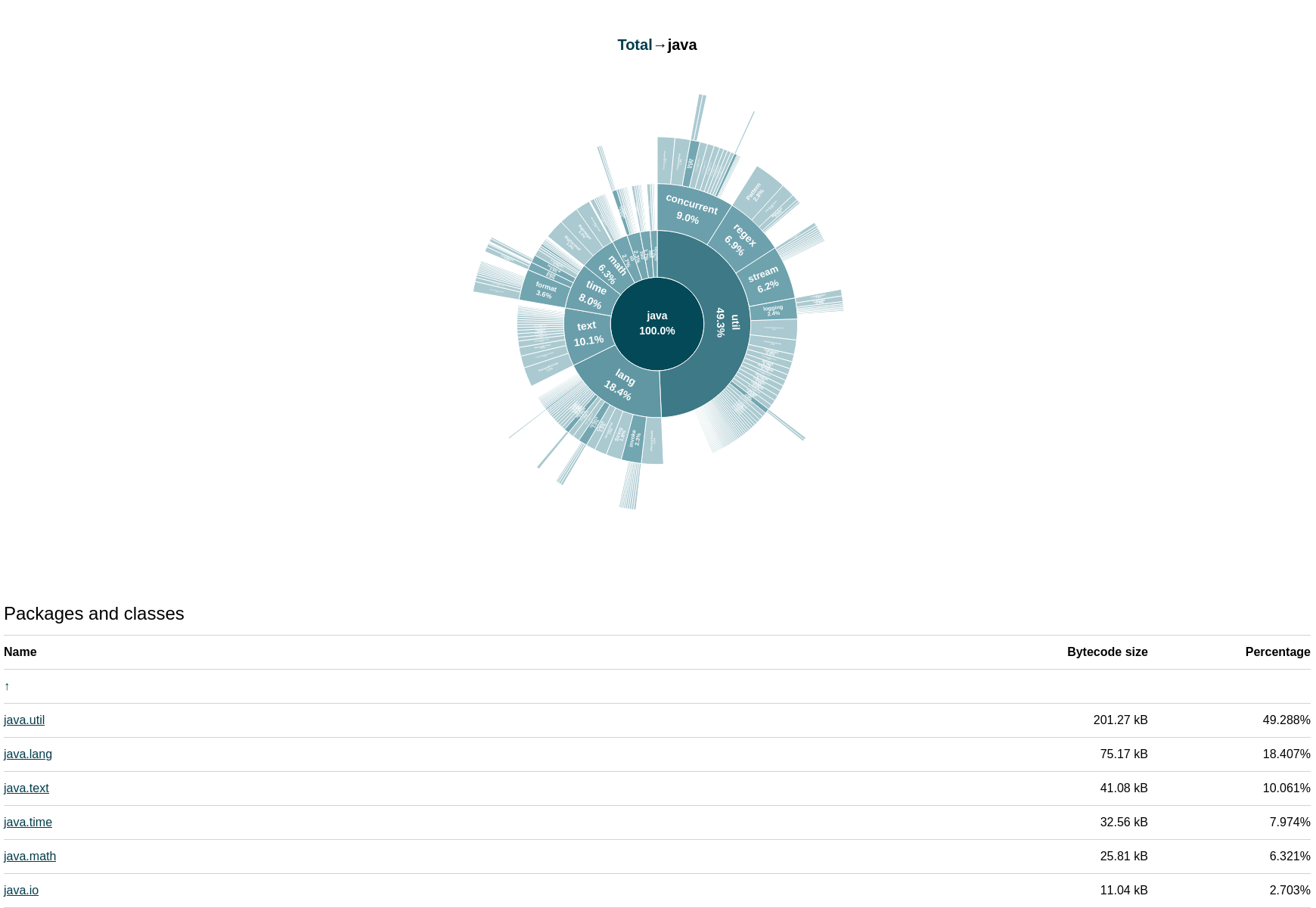

  5. ナビゲーションのタブまたはチャートの対応するバーをクリックして、「Code Area」タブに移動します。
    表示される内訳チャートでは、異なるパッケージがバイトコード・サイズに関して相互にどのように関連しているかがビジュアル化されるようになりました。表示されるパッケージには、静的分析によって到達可能であると検出されたメソッドのみが含まれていることに注意してください。つまり、表示されるパッケージ(およびそのクラス)は、最終的にコンパイルされ、最終バイナリに含まれる唯一のパッケージです。
    最初のコード内訳
    これからわかる最初の結論は、コードの大部分がJDKまたはネイティブ・イメージの内部コードに由来しているということです。IthWordクラスの割合は、到達可能なすべてのメソッドの合計バイトコード・サイズの0.013%のみであることがわかります。
  6. javaパッケージをクリックしてドリルダウンします。到達可能なコードの大部分(ほぼ半分)は、java.utilパッケージに由来しています。また、java.textおよびjava.timeパッケージは、javaパッケージ・サイズのほぼ20%を占めることがわかります。しかし、アプリケーションはこれらのパッケージを使用しているのでしょうか。
