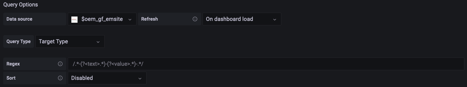

  • ターゲット・タイプ
    すべてのターゲット・タイプのリストをフェッチします。
    ノート:
    v4.0.0より前のGrafanaのEMアプリケーションのバージョンを使用している場合は、変数をJSON文字列として指定する必要があります。
    ターゲット・タイプ定義

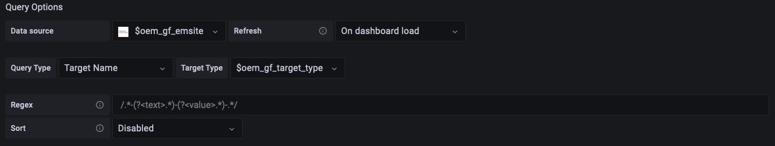

  • ターゲットの名前
    特定のターゲット・タイプを指定して、すべてのターゲット名のリストをフェッチします。
    ノート:
    ターゲット名の定義

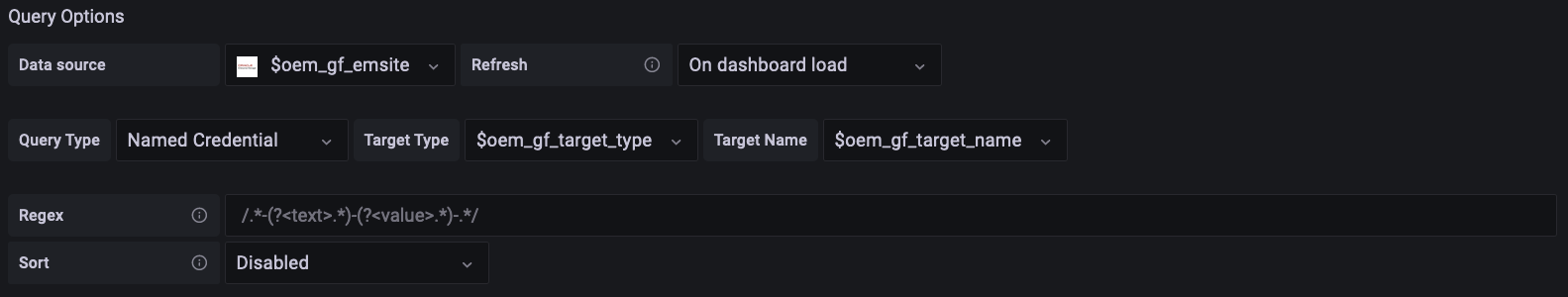

  • 名前付き資格証明
    ターゲット・タイプおよびターゲット名で識別される、特定のターゲットに定義されている使用可能なEMの名前付き資格証明のリストをフェッチします。
    ノート:
    名前付き資格証明定義

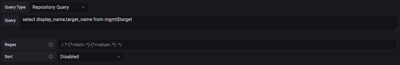

  • リポジトリ問合せ変数
    Grafana v4.0.0のEMアプリケーションから、リポジトリ・データベースに対して実行される「リポジトリ問合せ」変数が使用可能になります。 この変数の値は、後で問合せエディタの他のロー問合せで参照できます。 指定したSQL問合せが1つの列のみを返す場合、変数のlabelと「値」の両方として使用されます。 指定したSQL問合せが2つ以上の列を返す場合、最初の列が「ラベル」として使用され、2番目の列が「値」として使用されます。 「ラベル」はユーザーが選択できる変数ドロップダウンに表示され、値は変数が使用されるときに置換される文字列です。
    リポジトリ問合せ変数定義

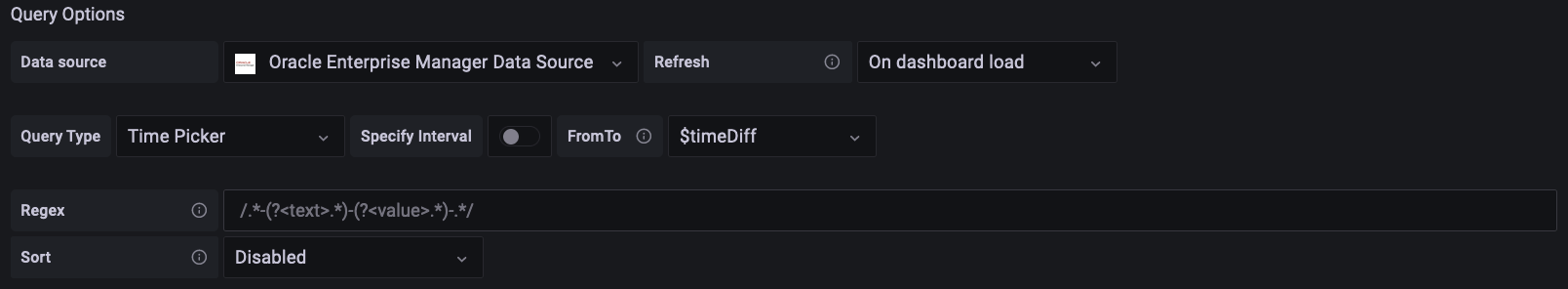

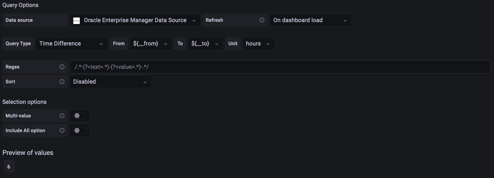

  • 時差
    Grafana v4.0.0のEMアプリケーションから、「時間差異」変数が使用可能であり、指定した「単位」の時間の指定された「開始」値と「宛先」値の間の時間差を計算するように定義できます。 「開始」および「宛先」プロパティの値は、他のテンプレート変数またはGrafana組込み変数${__from}および${__to}です。 これらの組込み変数は、ユーザーが時間ピッカーで選択した時間範囲を表します。
    時間差異定義

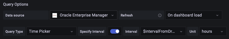

  • 時間ピッカー
    Grafana v4.0.0のEMアプリケーションから、「時間ピッカー」変数が使用可能であり、UIから明示的に選択せずに、時間ピッカーを自動的に変更するように定義できます。 この変数のコントロールは、FromToまたは「間隔」および「単位」のいずれかです。 FromToと「間隔」の両方の値は、他のテンプレート変数から取得する必要があります。これは、値が変数の定義時に既知の定数である場合、この変数を使用すると冗長になるためです。 FromToは、<from> ; <to>または<from>という形式の値に解決する必要があります。<from>および<to>は、広く認識されている日時文字列(ISO 8601、RFC 2822、UNIXタイムスタンプなど)または相対Grafana文字列(now-6d、now-6hなど)です。 値が<from>という形式の値に解決される場合は、<from> ;nowと同等です。
    許容値書式の例を次に示します:
    now-6d;now, now-6d, 1669158747;1669168747, 1669158747, 2022-01-01;2022-01-31, 2022-01-01
    時間ピッカー定義
    時間ピッカーの例(間隔あり)
