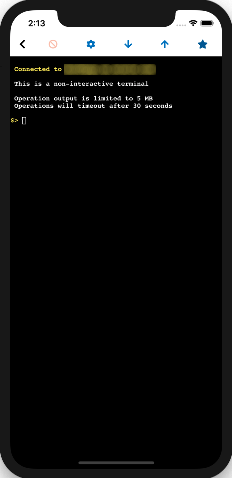

モバイル端末は、単一のリクエストを送信し、レスポンスを待機する非対話型端末です。リクエストは、終了するかタイムアウトになるまでブロックされ、レスポンスが返されます。モバイル端末にアクセスするには、次の手順を実行します。

- 必要なコマンドを入力し、モバイル・デバイスのキーボードから「戻る」をタップします。

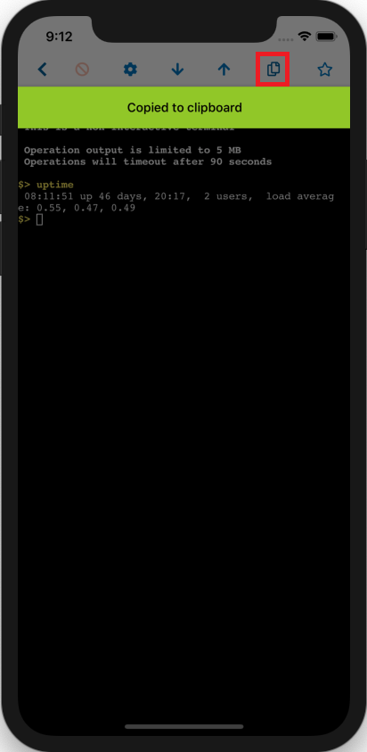

端末出力のコピー
ツールバーのコピー・アイコン(次の画像を参照)をタップすると、端末出力(バッファ)をデバイスのクリップボードにコピーできます。これにより、端末からテキストをコピーして、そのテキストを別のアプリケーション(電子メールなど)に貼り付けることができます。
