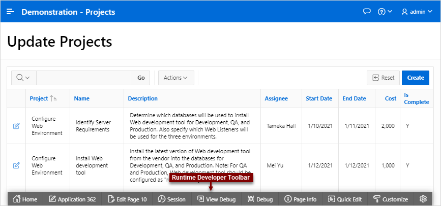

アプリケーション・ビルダーからアプリケーションを実行してページを表示する場合は、編集可能なページの下部に、実行時開発者ツールバーが表示されます。

実行時開発者ツールバーには、次のコントロールが含まれています。
ホーム: ワークスペースのホームページにリンクします。ワークスペースのホームページの理解を参照してください。
「アプリケーション」: アプリケーションのホームページにリンクします。アプリケーション・ビルダーのホームページの理解を参照してください。
「ページの編集」: 現在実行中のページIDを表示します。ページIDをクリックして、ページ・デザイナでページを表示し、ページを編集します。
セッション: カレント・ページのセッション・ステート情報にリンクします。セッション・ステートの表示を参照してください。
デバッグの表示: デバッグ・レポートを表示します。セッション・ステートの表示を参照してください。
デバッグ: ページを「デバッグ」モードと「デバッグなし」モードとの間で切り替えます。「デバッグ・モードの使用」を参照してください。

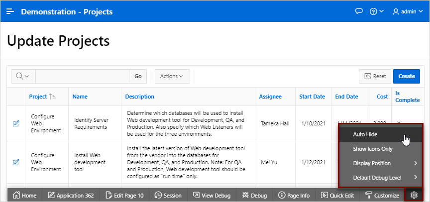

開発者ツールバー・オプション: 右端に表示され、機械の歯車のような形をしています。「開発者ツールバー・オプション」をクリックすると、実行時開発者ツールバーの表示方法を制御できます。
開発者ツールバー・オプションについて
「開発者ツールバー・オプション」をクリックすると、次のコントロールを含むサブメニューが表示されます。
自動非表示: ツールバーを非表示にして、ページの表示領域を広げます。
アイコンのみの表示: ボタンからラベルを削除して、ツールバーを小さくします。
表示位置: 開発者ツールバーの配置を制御します。オプションは、「トップ」、「左」、「下」または「右」です。
デフォルト・デバッグ・レベル: 「デバッグ」をクリックしたときにデバッグ・ログに含める詳細のレベルを指定します。
- 情報(デフォルト): デバッグ・ログに、デフォルトまたは通常の情報量を含めます。これは、ログ・レベル4およびデバッグURL引数の
YESに対応しています。 -
アプリケーション・トレース: デバッグ・ログに、レベル6までのメッセージを含めます。これは、デバッグURL引数の
LEVEL6に対応しています。 -
完全トレース: ログに最大量の情報を含めます。これは、デバッグURL引数の
LEVEL9に対応しています。「完全トレース」では、リクエスト処理に時間がかかる場合がありますが、最大量の詳細が提供されます。
