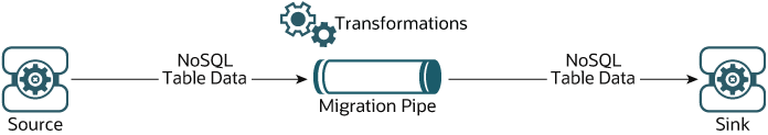

次の図に示すように、NoSQL Data Migratorユーティリティは、データ・ソースとターゲット(シンクと呼びます)の間のコネクタまたはパイプとして機能します。基本的に、このユーティリティは選択したソースからデータをエクスポートし、そのデータをシンクにインポートします。このツールは表指向です。つまり、表レベルでのみデータを移動できます。単一の移行タスクは単一の表で動作し、次のオプションをサポートしています。

NoSQL Data Migratorで使用される用語
前述の図で使用されている様々な用語について詳しく説明します。
- ソース: NoSQL表を移行用にエクスポートするエンティティ。ソースの例としては、オンプレミスまたはクラウドのOracle NoSQL Database、JSONファイル、MongoDB形式のJSONファイルがあります。
- シンク: NoSQL Data MigratorからNoSQL表をインポートするエンティティ。シンクの例としては、オンプレミスまたはクラウドのOracle NoSQL Database、JSONファイルがあります。
- 移行パイプ: ソースのデータは、NoSQL Data Migratorによってシンクに転送されます。これは移行パイプとして視覚化できます。
- 変換: ルールを追加して、移行パイプ内のNoSQL表データを変更できます。これらのルールは変換と呼ばれます。Oracle NoSQL Data Migratorでは、最上位のフィールドまたは列でのみデータ変換が可能です。ネストされたフィールドのデータは変換できません。許可される変換の例を次に示します。
- 1つ以上の列を削除または無視します。
- 1つ以上の列の名前を変更します。
- 複数の列を単一のフィールド(通常はJSONフィールド)に集計します。
