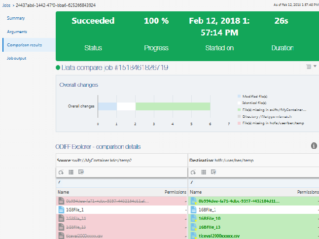

- ジョブの結果を確認します。具体的には、ページの左側にある「Comparison results」タブをクリックして、比較した項目の相違内容と一致内容を表示します。
