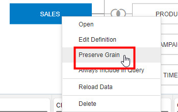

- 細分度を指定するデータ・セットを開きます。
- 結合ダイアグラムに移動し、表を見つけて右クリックし、「グレインの保持」を選択します。
- 「データ・セットの保存」をクリックします。
