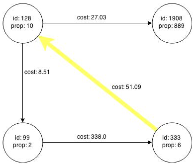

dst.outDegree() > 1 && edge.cost > 50
次の図に示すように、サンプル・グラフの1つのエッジがこのフィルタ式と一致します。

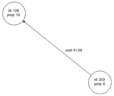

次の図は、フィルタを適用した結果のグラフを示します。フィルタは頂点99と1908に対応するエッジを除外するため、その頂点も除外します。
