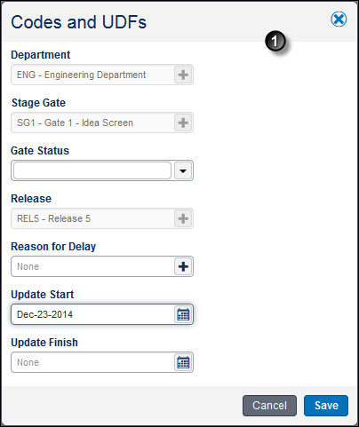

Im Fensterbereich "Codes und UDFs" können Sie Informationen zu einer Aktivität anzeigen oder aktualisieren.
Codes und UDFs werden von Ihrem Manager auf Projektebene ausgewählt. Somit hat jede Ihrer Aktivitäten in einem bestimmten Projekt dieselbe Liste mit Codes und UDFs. Abhängig vom Projekt oder den Abläufen in Ihrer Organisation müssen die Codes oder UDFs von Ihnen aktualisiert werden.
Tabelle der Bildschirmelemente
Element | Beschreibung |
| Fensterbereich "Codes und UDFs": Das Steuerelement für ein Feld hängt vom erforderlichen Eingabetyp ab. Ein Steuerelement kann ein Kalender-Selektor, ein Dialogfeld bzw. eine Dropdown-Liste sein oder die Eingabe von Text oder Zahlen erfordern. Codes und UDFs ohne Auswahlsteuerelemente dienen nur zur Information und können nicht aktualisiert werden. Der Link "Mehr" wird angezeigt, wenn zusätzliche Codes oder UDFs vorhanden sind, die Sie anzeigen oder aktualisieren können. Verwenden Sie diesen Link, um das Dialogfeld "Codes und UDFs" zu öffnen und die gesamte Liste der Codes und UDFs anzuzeigen. |
