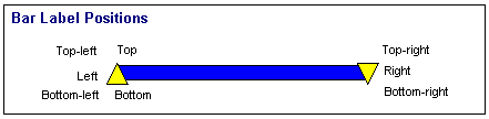

Position : Cliquez deux fois sur cette option pour modifier la position du libellé de la barre sélectionnée.
Libellé : Cliquez deux fois sur cette option pour sélectionner un champ de base de données pour le libellé de la barre sélectionnée.
