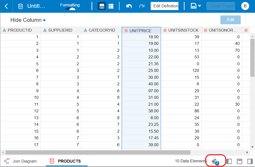

  2. 非表示にするか削除する列にカーソルを合せます。
  3. 「オプション」をクリックし、「非表示」または「削除」を選択します。
列を非表示にするには、変換エディタの右下隅にある「非表示列」をクリックして列を選択するか、「すべて表示」をクリックします。
変換エディタでの列の非表示
