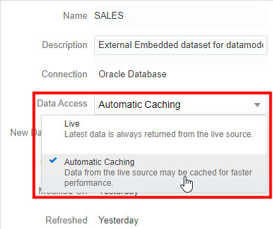

  6. 「データ・アクセス」フィールドで、表のデータへのアクセス方法を指定します。
    データ・アクセス
  7. 「OK」をクリックします。
