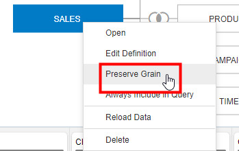

  4. 結合ダイアグラムで表を見つけて右クリックし、「グレインの保持」を選択します。
    グレインの保持
