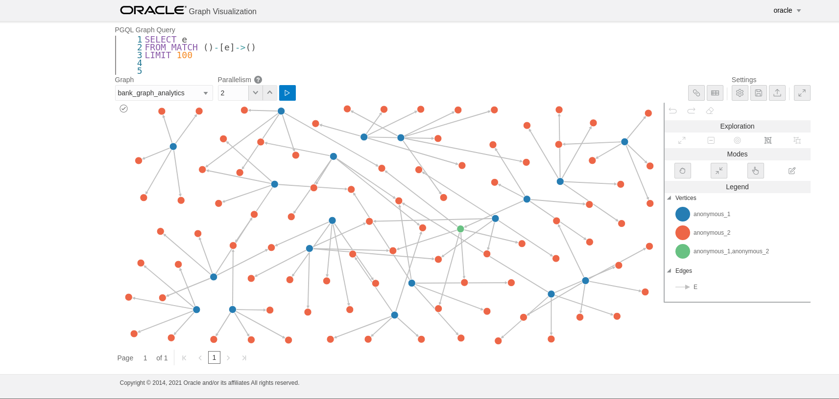

グラフ・ビジュアライゼーション・アプリケーションを起動すると、PGXにロードされたグラフがグラフ・リストに移入されます。グラフに対して問合せを実行するには、そのグラフを選択します。問合せでは、視覚化できるPGQL問合せを作成できます。(PGQLは、グラフ・ビジュアライゼーション・アプリケーションでサポートされている、SQLに似た問合せ言語です。)
問合せの準備ができて、目的のグラフを選択したら、実行アイコンをクリックして問合せを実行します。次の図は、グラフ内の頂点から他の頂点へのすべての有向エッジを識別する問合せのビジュアライゼーションを示しています。
問合せが成功すると、ノードとその接続を含むグラフのビジュアライゼーションが表示されます。ノードまたは接続を右クリックすると、ツールチップ情報が表示され、ノードをドラッグして移動できます。
