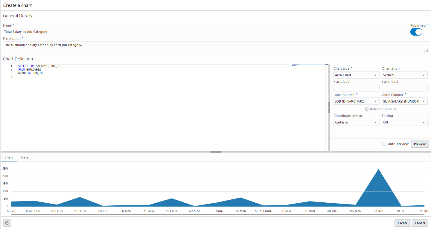

  3. チャートの詳細情報を次のように入力します。
    • 名前: 職務カテゴリ別の給与合計
    • 説明: 各職務カテゴリで得られた累積給与。
    • チャート定義:
      • SQL文:
        SELECT SUM(SALARY), JOB_ID
        FROM EMPLOYEES
        GROUP BY JOB_ID
      • チャート・タイプ: 面グラフ
      • 向き: 縦
      • X軸ラベル: 職務カテゴリ
      • Y軸ラベル: 給与合計
      • ラベル: JOB_ID (VARCHAR2)
      • 値: SUM(SALARY) (NUMBER)
      • 座標系: デカルト
      • ソート: オフ
    • 「マッピング」セクションの「プレビュー」をクリックして、次のチャートをプレビューします。チャート・スライダ・ウィンドウの作成

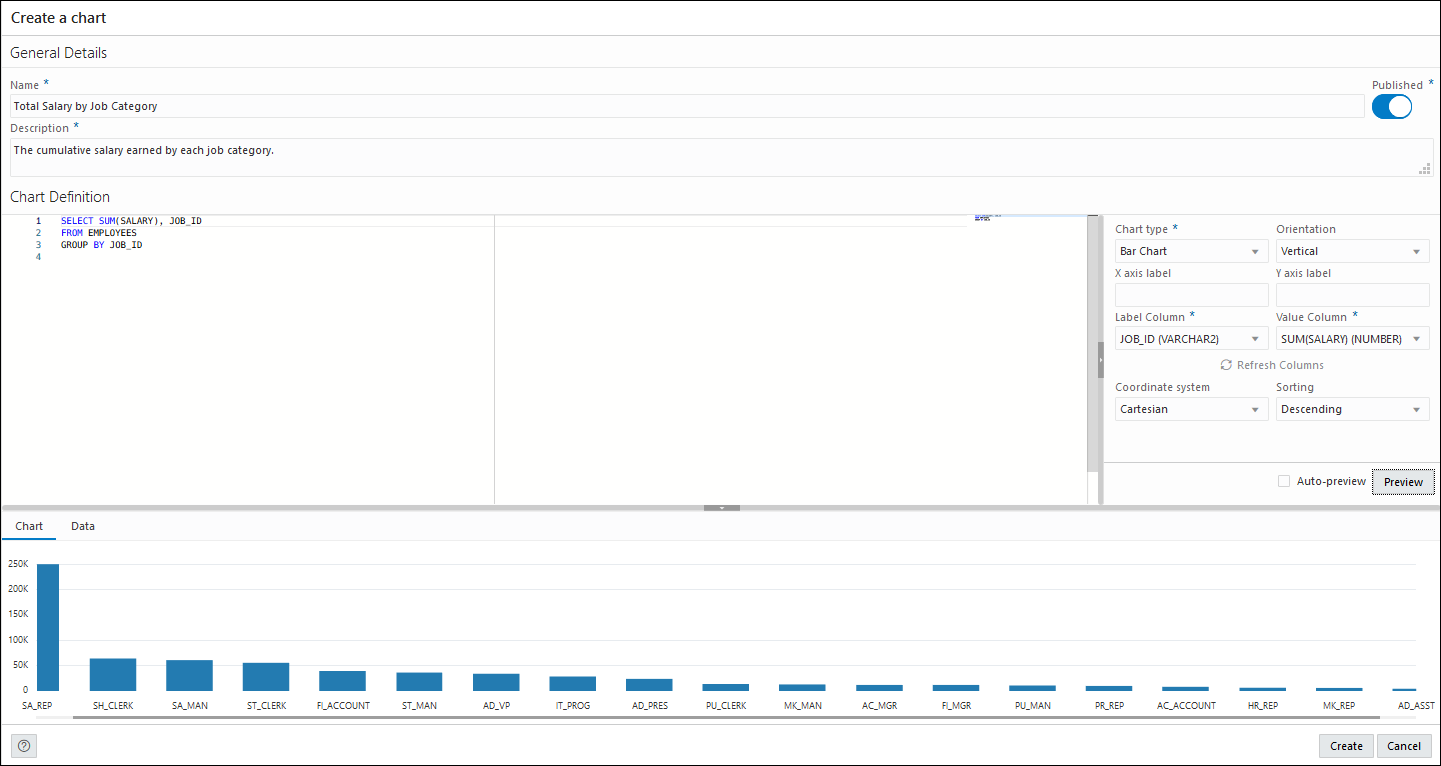

    • 「チャート・タイプ」を「棒グラフ」に、「ソート」を「降順」に変更し、「プレビュー」をクリックして更新されたチャートを表示します。チャート・スライダ・ウィンドウの作成

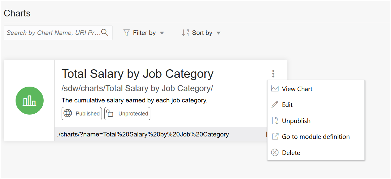

  4. 「作成」をクリックしてチャートを作成します。確認通知が表示され、チャート・カードが「チャート」ページに表示されます。

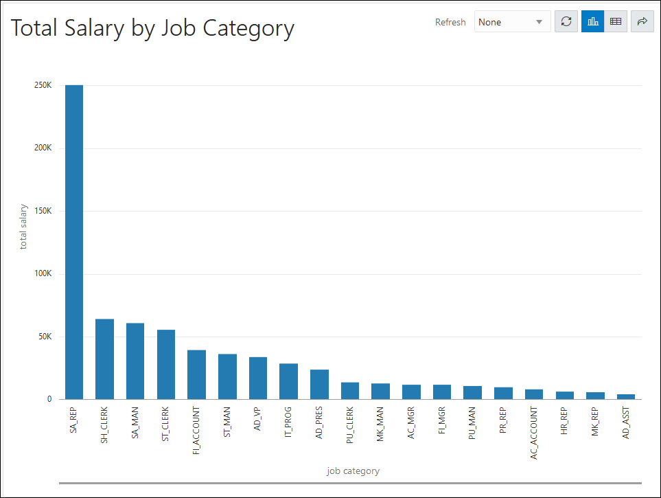

  5. セレクタコンテキスト・メニューをクリックし、「チャートの表示」を選択して、チャートを新しいタブに表示します。新しいタブでの棒グラフの表示。

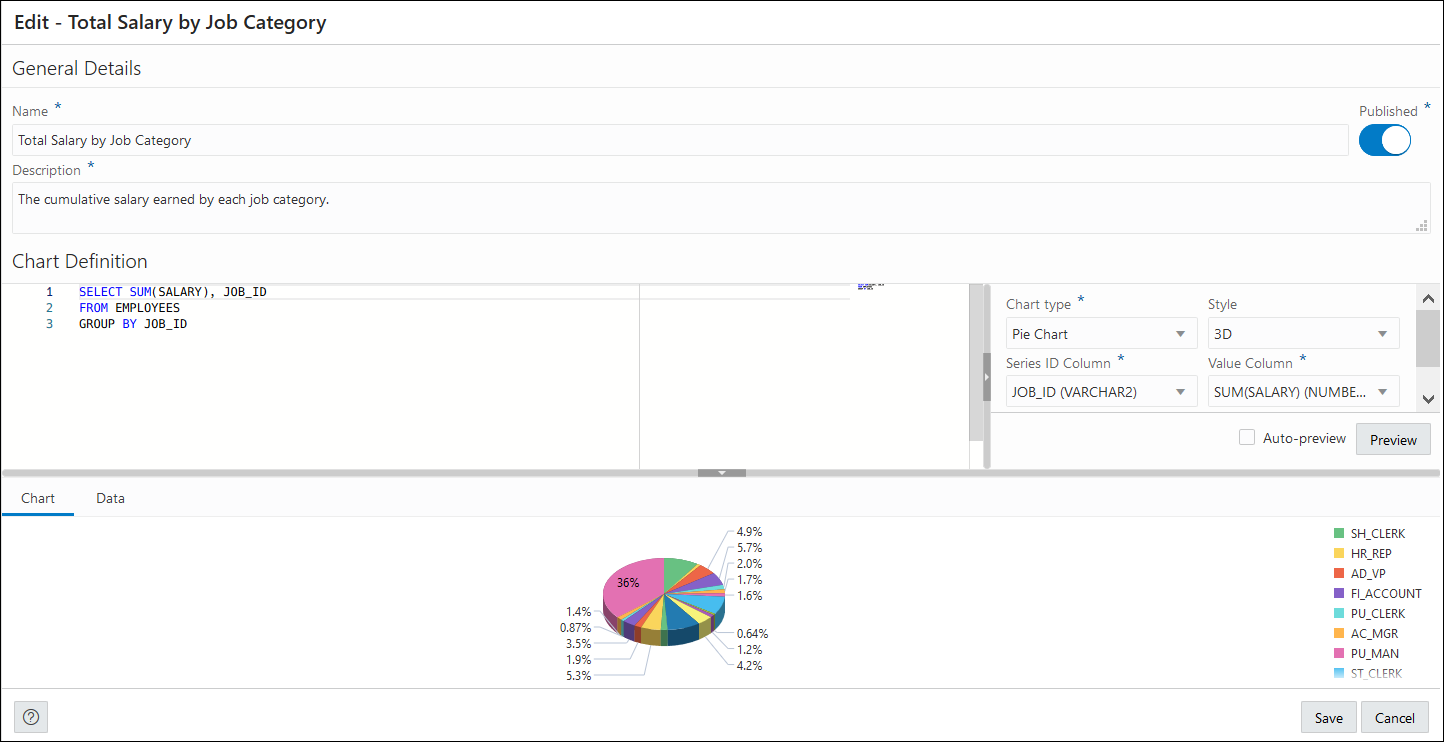

  1. セレクタコンテキスト・メニューをクリックし、「編集」を選択してチャートを編集します。チャートのカード・ビュー
  2. 「マッピング」セクションで、「チャート・タイプ」を「円グラフ」に、「スタイル」を「3D」に変更します。
  3. 「プレビュー」をクリックして、更新されたチャートを表示します。チャート・スライダ・ウィンドウの編集

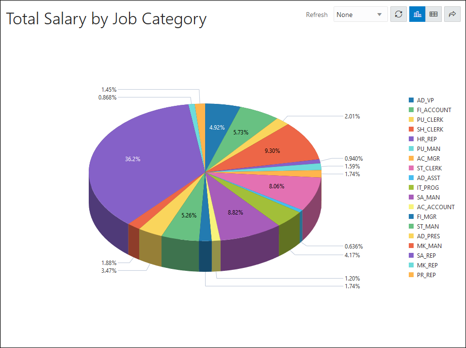

  5. セレクタコンテキスト・メニューをクリックし、「チャートの表示」を選択して、更新されたチャートを新しいタブに表示します。新しいタブでの円グラフの表示。
