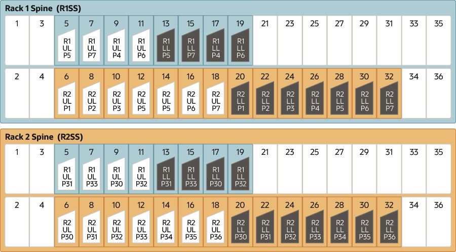

次の図は、2ラック・ハイブリッド・システムをX8MラックおよびRA21以降のモデルのラックと配線する場合のスパイン・スイッチのケーブル接続を示しています:
次の表に、X8Mラックとそれ以降のモデルのラックを備えた2ラック・ハイブリッド・システム内のすべてのRoCEネットワーク・ファブリック配線接続の詳細を示します。
