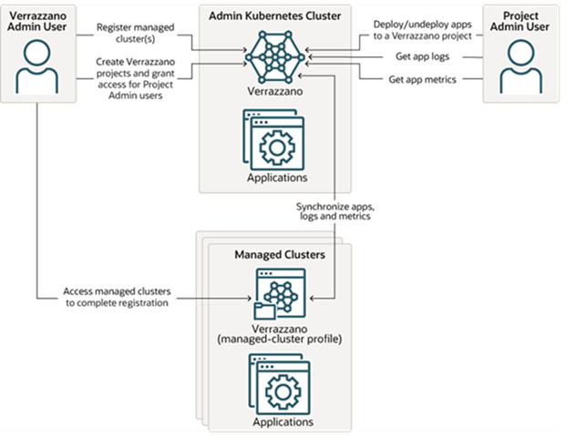

次の図は、マルチクラスタVerrazzanoがどのように機能するかの概要を示しています。詳細は、こちらの図を参照してください。

管理対象クラスタの登録
管理対象クラスタは、2ステップのプロセスを使用して管理クラスタに登録できます:
ステップ1: 管理クラスタのverrazzano-mcネームスペースにVerrazzanoManagedClusterリソースを作成します。
ステップ2: VerrazzanoManagedClusterリソースで生成されたKubernetesマニフェスト・ファイルを取得し、管理対象クラスタに適用して登録を完了します。

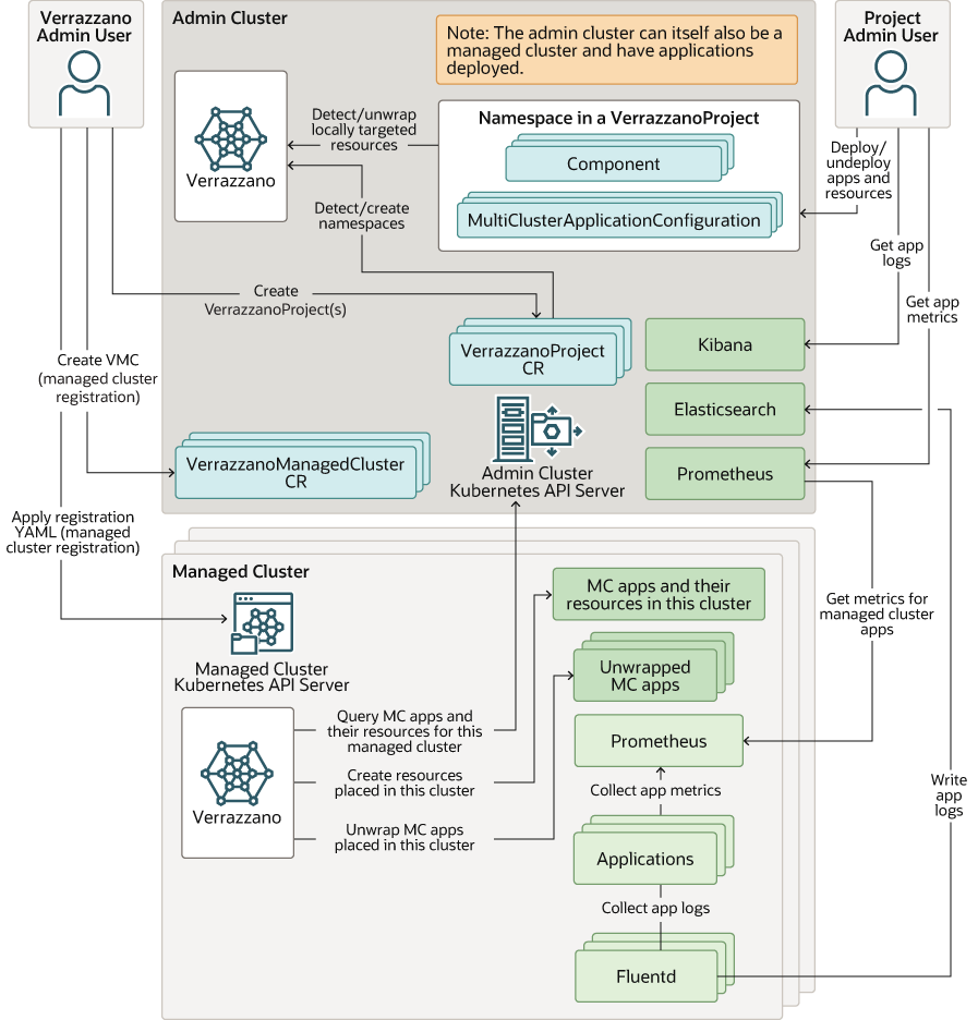

マルチクラスタVerrazzanoの詳細ビュー
次の図は、マルチクラスタVerrazzanoがどのように機能するかの詳細を示しています。
