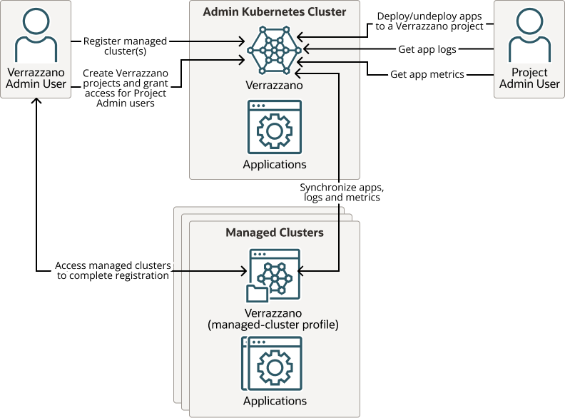

次の図は、マルチクラスタVerrazzanoがどのように機能するかの概要を示しています。詳細は、こちらの図を参照してください。

Verrazzano管理クラスタは、次の処理の中心的な管理ポイントです:
- 管理クラスタに登録された管理対象クラスタへのアプリケーションのデプロイおよびアンデプロイ。
- 管理対象クラスタに存在するVerrazzanoコンポーネントおよびアプリケーションのログとメトリックの表示。
管理クラスタのverrazzano-mcネームスペースにVerrazzanoManagedClusterリソースを作成することで、1つ以上の管理対象クラスタを管理クラスタに登録できます。
ノート: 管理クラスタには、すべての機能を備えたVerrazzanoがインストールされています。アプリケーションは管理クラスタにも管理対象クラスタにも配置できます。

管理対象クラスタの登録
管理対象クラスタは、2ステップのプロセスを使用して管理クラスタに登録できます:
ステップ1:: 管理クラスタのverrazzano-mcネームスペースにVerrazzanoManagedClusterリソースを作成します。
ステップ2:: VerrazzanoManagedClusterリソースで生成されたKubernetesマニフェスト・ファイルを取得し、管理対象クラスタに適用して登録を完了します。

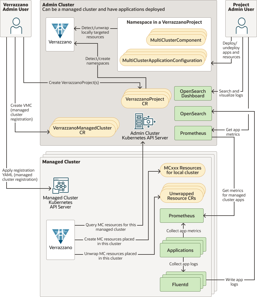

管理対象クラスタが登録されると、次のことが行われます:
- 登録の両方のステップが完了すると、管理対象クラスタは、この管理対象クラスタでのplacementを指定するVerrazzanoProjectリソースとMultiClusterApplicationConfigurationリソースについて管理クラスタのポーリングを開始します。- この管理対象クラスタに配置されたVerrazzanoProjectリソースが取得され、対応するネームスペースおよびセキュリティ権限(RoleBindings)が管理対象クラスタに作成されます。
- この管理対象クラスタに配置され、この管理対象クラスタに配置されているVerrazzanoProjectにあるMultiClusterApplicationConfigurationsが取得され、管理対象クラスタ上で作成または更新されます。MultiClusterApplicationConfigurationで表される基礎となるApplicationConfigurationはラップ解除され、管理対象クラスタ上で作成または更新されます。MultiClusterApplicationConfigurationとその基礎となるApplicationConfigurationの管理対象クラスタ・ネームスペースは、MultiClusterApplicationConfigurationの管理クラスタ・ネームスペースと一致します。
- 取得されたMultiClusterApplicationConfigurationsによって参照されるComponentリソースやSecretリソースがあれば、取得されて、管理対象クラスタ上に作成されます。
- 管理対象クラスタが管理クラスタに接続すると、この管理対象クラスタのVerrazzanoManagedClusterリソースが次のもので更新されます:
- 管理クラスタが管理対象クラスタからPrometheusメトリックをスクレイピングするために使用するエンドポイントURL。
- 管理対象クラスタから管理クラスタへの最近成功した接続の日時。
- 管理対象クラスタで取得およびラップ解除されたMultiClusterApplicationConfigurationsの場合、アプリケーション・ログは管理クラスタのOpenSearchに送信され、管理クラスタ上のVerrazzanoでインストールされたOpenSearchダッシュボードで表示できます。同様に、アプリケーション・メトリックは管理クラスタによってスクレイピングされ、管理クラスタ上のVerrazzanoでインストールされたPrometheusから使用できます。
マルチクラスタVerrazzanoの詳細ビュー
次の図は、マルチクラスタVerrazzanoがどのように機能するかの詳細を示しています。
詳細は、ここで説明するリソースのAPIドキュメントを参照してください。
