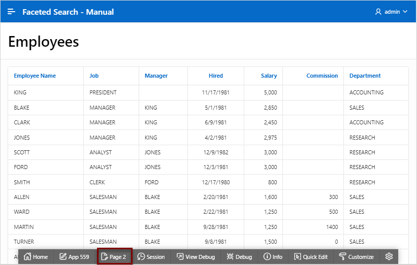

  3. 新しいページを表示します。
    1. アプリケーションのホームページで、新しいページ「2 - Employees」を選択します。
      ページ・デザイナでページが表示されます。
    2. ページ・デザイナ・ツールバーの右側にある「ページの保存と実行」をクリックします。
    3. プロンプトが表示されたら、ワークスペースのユーザー名とパスワードを入力し、「サインイン」をクリックします。
      「Employees」レポートが表示されます。
    4. ページ・デザイナに戻ります。実行時開発者ツールバーの「ページX」をクリックします。Xはページ番号です。

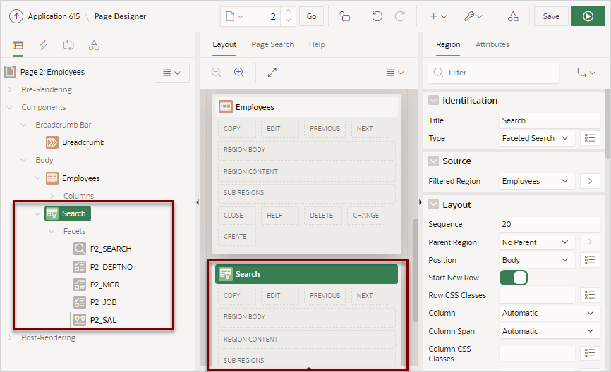

  4. 検索リージョンを追加します。
    1. 「レンダリング」タブ(左ペイン)で、「コンポーネント」を右クリックして「リージョンの作成」を選択します。
    2. 新しいリージョンを選択します。プロパティ・エディタ(右ペイン)で次のリージョン属性を編集します。
      • 識別、タイトル: Searchと入力します
      • 識別、タイプ: 「ファセット検索」を選択します。
      • ソース、フィルタ済リージョン: 「Employees」を選択します。
    3. リージョンの外観を更新します。
      • 外観、テンプレート・オプション: 「テンプレート・デフォルトの使用」、「スクロール」 - 「デフォルト」をクリックします。
        「テンプレート・オプション」ダイアログが表示されます。
      • 共通、一般 - ボディ・パディングの削除を選択します。
      • 共通、ヘッダー: 「非表示だがアクセス可能」を選択します。
      • 「OK」をクリックします。

  6. DEPTNO列をフィルタするファセットを追加します。
    1. 「レンダリング」タブで、「ファセット」を右クリックして「ファセットの作成」を選択します。
    2. 新しいファセットを選択し、プロパティ・エディタで次の属性を編集します。
      • 識別、名前: PX_DEPTNOと入力します。Xはページ番号を表します。
      • 識別、タイプ: デフォルトの「チェック・ボックス・グループ」を受け入れます。
      • ラベル、ラベル: Departmentと入力します
      • LOV、タイプ: 「SQL問合せ」を選択します。
      • LOV、SQL問合せ: SELECT dname, deptno FROM deptと入力します
    3. 変更を保存します。「保存」をクリックします。

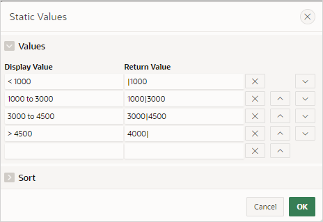

    3. ファセットを静的値リストとして定義します。
      • LOV、タイプ: 「静的値」を選択します。
      • LOV、静的値: 表示1、表示2をクリックします。
        「静的値」ダイアログで、次の項目を定義します。
        • 行1:
          表示値: < 1000と入力します
          戻り値: |1000と入力します
        • 行2:
          表示値: 1000 to 3000と入力します
          戻り値: 1000|3000と入力します
        • 行3:
          表示値: 3000 to 4500と入力します
          戻り値: 3000|4500と入力します
        • 行4:
          表示値: > 4500と入力します
          戻り値: 4000|と入力します
        static_list_of_values.pngの説明が続きます
        図static_list_of_values.pngの説明
      • 「OK」をクリックして変更を保存します。

    「検索」リージョンが「従業員」リージョンの下に表示されます。
    region_position.pngの説明が続きます
    図region_position.pngの説明

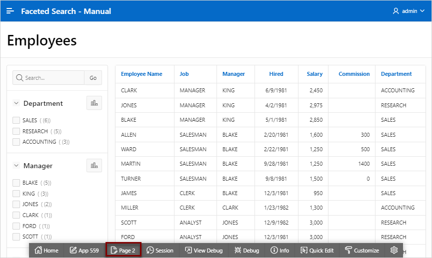

  12. ページを表示します。
    1. 右上隅の「ページの保存と実行」をクリックします。
    2. プロンプトが表示されたら、ワークスペースのユーザー名とパスワードを入力し、「サインイン」をクリックします。
      更新されたページが表示されます。「Search」リージョンに「Search」、「Department」、「Manager」および「Salary」ファセットが含まれていることを確認します。
      faceted_search_manual_1.pngの説明が続きます
      図faceted_search_manual_1.pngの説明
    3. ページ・デザイナに戻ります。実行時開発者ツールバーの「ページX」をクリックします。

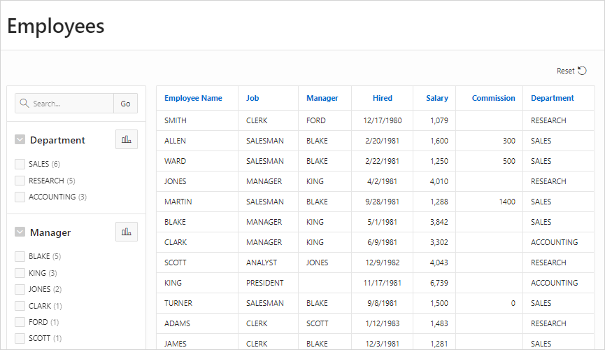

  15. 更新されたページを表示します。
    1. 「ページの保存と実行」をクリックします。
      ファセット検索ページが表示されます。新しい「リセット」ボタンがレポートの右上に表示されていることを確認します。
    3. ページをテストします。ファセットを選択し、「リセット」をクリックします。
