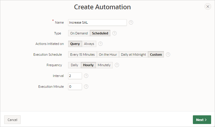

  4. 自動化の名前を指定し、実行スケジュールを定義します。
    1. 名前 - 新しい自動化の名前を入力します。たとえば、Increase SALにします。
    2. タイプ - 自動化タイプを選択します。「スケジュール済」を選択します。
      「スケジュール済」は、選択した頻度に基づいて自動的に実行されます。「オンデマンド」は、APEX_AUTOMATIONパッケージを使用して明示的にコールされたときに実行されます。
    3. アクションの開始 - 「問合せ」を選択します。
      このオプションでは、自動化アクションの実行を「問合せ」に基づいて開始するのか(つまり、返された行をアクションで使用できる)、アクションを「常時」実行するのかを決定します。
    4. 実行スケジュール - 新しい自動化の実行スケジュールを選択します。「カスタム」を選択します。
      「頻度」、「間隔」、「実行分」属性は、「実行スケジュール」が「カスタム」に設定されている場合にのみ表示されます。
    5. 頻度 - 実行スケジュールを日ベース、時間ベースまたは分ベースのいずれにするかを指定します。「毎時」を選択します。
    6. 間隔 - 自動化が2時間ごとに実行されるように、2と入力します。
    7. 実行分 - 実行分を0から59までで指定します。これはデフォルトの0のままにします。
      自動化の作成ウィザードは、次の図のようになります。

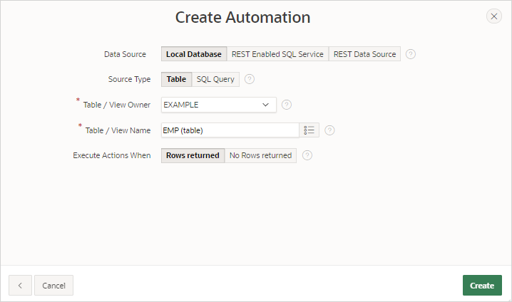

  5. ソースを定義します。
    この例はローカル表EMPに基づいています。
    1. データ・ソース - この自動化のデータ・ソースを選択します。「ローカル・データベース」を選択します。
    2. ソース・タイプ - 「表」を選択します。
    3. 表/ビューの所有者 - この自動化の基になっている表の所有者を選択します。
    4. 表/ビューの名前 - 自動化の基になる表またはビューを選択します。この例では、「EMP (table)」を選択します。
    5. アクションの実行時間 - このオプションでは、問合せが行を返すとき、または問合せが行を返さないときのいずれの場合に自動化アクションを実行するかを決定します。「行が返される」を選択します。

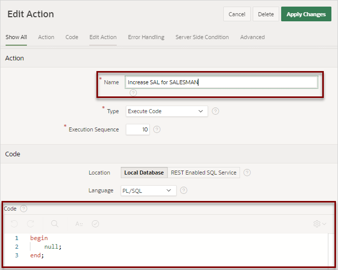

    2. 新しいアクション「新規アクション」を編集します。
      • 「新規アクション」の横にある「編集」アイコンをクリックします。
        「アクションの編集」ページが表示されます。
      • 名前 - Increase SAL for SALESMANのようなわかりやすい名前を入力します。
        「アクションの編集」ページは、次の図のようになります。
      • コード - 最初の給与(SAL)増額のコードを追加します。
        begin
        update emp set sal = round(sal * 1.015, 1) where empno = :EMPNO;
        apex_automation.log_info('SAL for ' || :ENAME || ' increased.');
        end;
        コードは各行で実行されることに注意してください。この例では、EMPNO主キー列に基づいて、それぞれのSQL UPDATE文が単一の行に対して機能します。また、APEX_AUTOMATION.LOG_INFOプロシージャの使用にも注意してください。LOG_INFOプロシージャは、自動化の実行ログに「情報」レベルのメッセージを書き込みます。「情報」として使用可能なメッセージ・レベルは、「警告」および「エラー」です。
