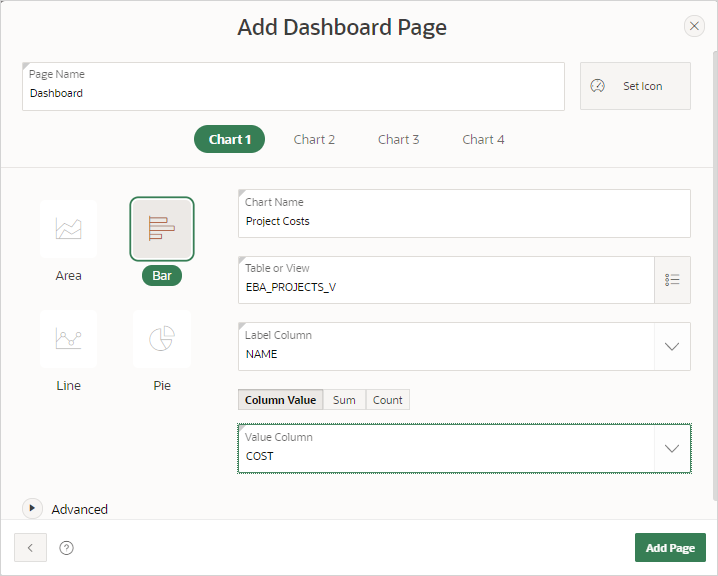

    「ダッシュボード・ページを追加」が表示されます。
  6. 「ダッシュボード・ページを追加」で、次のようにします。
    1. ページ名: このページの名前を入力します。
    2. アイコンの設定: このページのナビゲーション・メニューに表示するアイコンを選択します。
  7. チャート1の作成:
    1. チャート・タイプ - 「面」、「棒」、「折れ線」または「円」を選択します。
    2. 表またはビュー - 「LOV」アイコン(箇条書きの点と線)をクリックして、チャートを作成する表またはビューを選択します。
    3. ラベル列 - チャートのx軸のラベルを定義するために使用する列名を選択します。
    4. 値集計 - チャートの「値列」の集計方法を選択します。たとえば、「件数」を選択すると、集計は選択した「ラベル列」に基づいたものになります。その他すべての集計タイプでは、「値列」が選択されていない場合に、集計は選択した「ラベル列」に基づいたものになります。
    5. 値列: このチャートの値を定義するために使用する列名を選択します。
  8. チャート2の作成:
    1. 「チャート2」をクリックします。
    2. チャート・タイプ - 「面」、「棒」、「折れ線」または「円」を選択します。
    3. 表またはビュー - 「LOV」アイコン(箇条書きの点と線)をクリックして、チャートを作成する表またはビューを選択します。
    4. ラベル列 - チャートのx軸のラベルを定義するために使用する列名を選択します。
    5. 値集計 - チャートの「値列」の集計方法を選択します。たとえば、「件数」を選択すると、集計は選択した「ラベル列」に基づいたものになります。その他すべての集計タイプでは、「値列」が選択されていない場合に、集計は選択した「ラベル列」に基づいたものになります。
    6. 値列: このチャートの値を定義するために使用する列名を選択します。
  9. チャート3とチャート4も、前のステップを繰り返します。チャートの作成が終了したら、「ページの追加」をクリックします。
