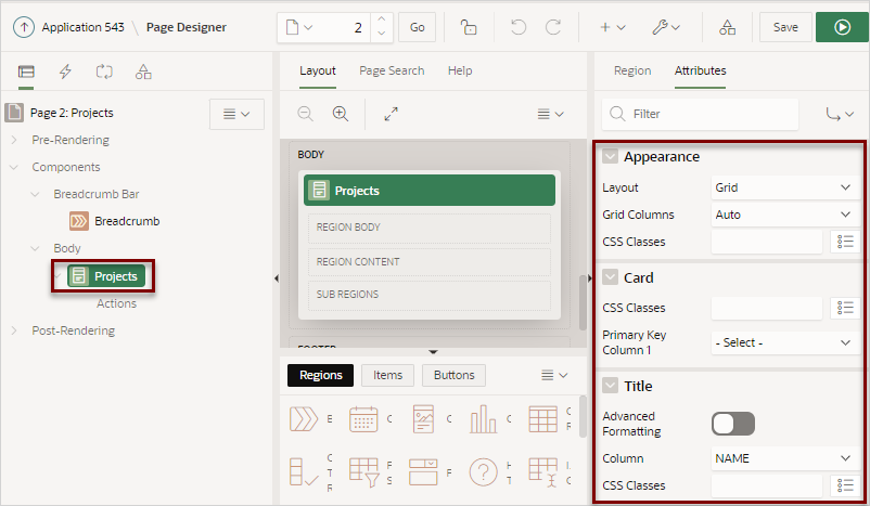

  1. ページ・デザイナでカード・ページを表示します。
    1. ワークスペースのホームページで、「アプリケーション・ビルダー」アイコンをクリックします。
    2. アプリケーションを選択します。
    3. ページを選択します。
    ページ・デザイナが表示されます。
  2. 「レンダリング」タブで、「カード」リージョンを選択します。
  3. プロパティ・エディタで、「属性」タブを選択します。
    プロパティ・エディタに属性が表示されます。属性は、グループに編成されます。グループまたは属性を検索するには、「フィルタ・プロパティ」フィールドにキーワードを入力します。プロパティ・エディタにグループまたは属性が表示されます。または、「グループに移動」をクリックしてグループを選択できます。
  4. カード・リージョンを選択します。
    1. 「レンダリング」タブのコンテンツ本体の下で、カード・リージョン(プロジェクトなど)を見つけて選択します。
    2. プロパティ・エディタで、「属性」タブを選択します。
      プロパティ・エディタの「属性」タブに、カード・ページ属性が表示されます。属性は、グループに編成されます。
