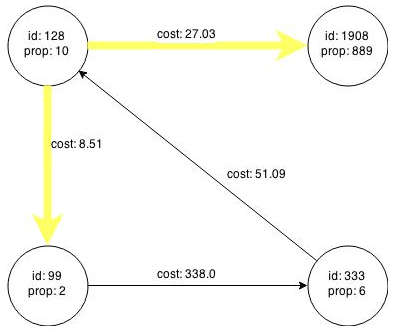

4つの頂点(ノード)と4つのエッジで構成されるグラフの例を考えてみます。フィルタ式src.prop == 10
と一致するエッジについては、元の頂点のprop
プロパティが10になります。次の図に示すように、2つのエッジがフィルタ式と一致します。

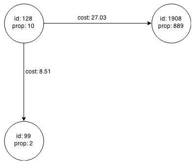

次の図は、フィルタを適用した結果のグラフを示します。
頂点フィルタsrc.prop == 10
は、頂点333および頂点自体に関連付けられたエッジをフィルタで除外します。
