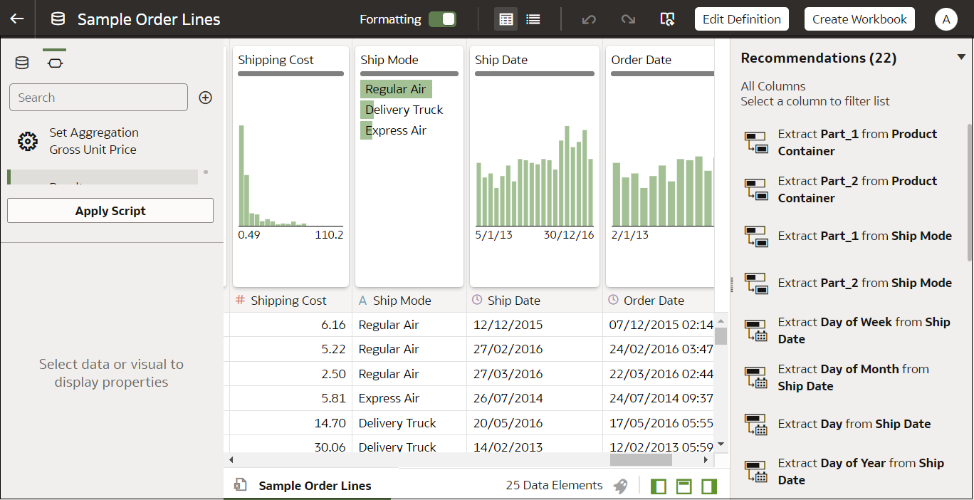

データおよびアクション・パネルと品質インサイトを示す変換エディタ
推奨される変換の適用
ワークブックを作成してデータセットを追加すると、データの典型的なサンプルに対して実行される列レベルのプロファイリングが行われます。データのプロファイリング後、データセット内の認識可能な列に対して提供された変換およびエンリッチメント推奨を実装できます。提供される推奨事項は次のようなもので、変換やエンリッチメントを1回のクリックでデータに適用できます。

変換エディタの設定
開始する前に、データ・パネル、推奨事項パネルおよび品質タイルを表示して、変換エディタを構成することをお薦めします。右下に表示される「データ・パネルの切替え」、「列アクション・パネルの切替え」および「品質タイルの切替え」の切替えオプションを使用します。
