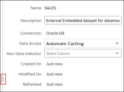

  6. データ・アクセス・パネルが表示されていることを確認します。
    データ・アクセス・パネルが表示されない場合は、ウィンドウ右側の中央エッジに移動し、ハンドルを探してドラッグし、パネルを開きます。
    データ・プロセス・パネルのグラブ・ハンドル
  7. 「データ・アクセス」フィールドで、表のデータへのアクセス方法を指定します。
    データ・アクセス
