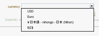

次の図は、userpref_currencies.xmlファイルのこれらの値が、ダッシュボード・ページに表示されるプロンプトの通貨オプションのドロップダウン・リストでどのように表示されるかを示しています。このドロップダウン・リストは、「マイ・アカウント」ダイアログの「プリファレンス」タブの「通貨」ボックスに表示される内容と似ています。

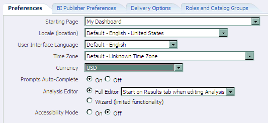

次の例は、動的マッピングを使用してユーザーの優先通貨オプションを定義するuserpref_currencies.xmlファイルを示しています。

次の図は、userpref_currencies.xmlファイルのSQL文から動的に生成された値が、「マイ・アカウント」ダイアログの「プリファレンス」タブにある「通貨」ボックスの通貨オプションのドロップダウン・リストにどのように表示されるかを示しています。このドロップダウン・リストは、ダッシュボード・ページのプロンプトで表示される内容に似ています。
