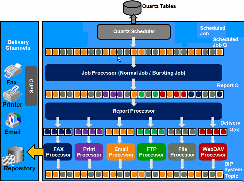

スケジューラのアーキテクチャでは、JMSキューおよびトピックを使用して、非常にスケーラブルでパフォーマンスが高い、強力なレポート・スケジューリング配信システムを提供します。
次の図は、スケジューラ・アーキテクチャを示しています。
ジョブの発行時にスケジューラによって実行されるタスクは、次のとおりです。
  1. ジョブの発行
    • クォーツ・テーブルにジョブ情報とトリガーを格納します
  2. ジョブ・プロセッサ
    • クォーツ・トリガーが発動したときに、スケジューラ・ジョブ・キューにジョブ情報を配置します
  3. バースティング・エンジン/バッチ・ジョブ・プロセス
    • バースティング・エンジン・リスナー
      • キューからスケジュールされたジョブ情報を取得します
      • データソースからデータを抽出します
      • バースティング分割の定義に従ってデータを分割します
      • 一時フォルダにデータを一時的に格納します
      • レポート・キューにレポート・メタデータを配置します
    • バッチ・ジョブ・プロセス
      • データソースからデータを抽出します
  4. FOレポート・プロセッサ
    • レポートQをリスニングします
    • メタデータに基づいてレポートを生成します
    • 共有された一時ディレクトリにレポートを格納します
    • 配信キューにレポート配信情報を配置します
  5. 配信プロセッサ
    • 配信キューをリスニングします
    • 配信APIを呼び出して異なるチャネルに配信します
  6. Publisherシステム・トピック
    Publisherシステム・トピックでは、スケジューリング・エンジンのランタイム・ステータスおよびヘルスを公開します。このトピックは、すべてのインスタンスのステータス、JMSキュー内のメッセージのスレッド・ステータス、すべてのスケジューラ構成(データベース構成、JMSキューのJNDI構成など)のステータスを公開します。

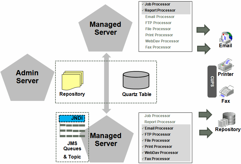

クラスタリングについて
クラスタリングにより、サーバー・インスタンスをオンデマンドで追加して、処理および配信ロードに対応できます。
次の図は、クラスタリングを示しています。レポート・リポジトリとスケジューラ・データベースが複数のインスタンスで共有されることにに注意してください。また、スケジューリング用のJMSキューと診断情報公開用のJMSトピックは、JMSキューとJMSトピックをJNDIサービス経由で登録することにより、サーバー全体で共有されます。
各管理対象サーバー・インスタンスは、同じレポート・リポジトリをポイントします。管理対象サーバーの各インスタンスで、ジョブ・プロセッサ、レポート・プロセッサ、電子メール・プロセッサ、FTPプロセッサ、FAXプロセッサおよび印刷プロセッサなどのすべてのプロセスが構成されます。このため、同じリポジトリをポイントするサーバー・インスタンスがデプロイされるとただちに、クラスタに追加され、このインスタンス内のすべてのプロセッサの実行準備が整います。
有効にするプロセスを任意のサーバー・インスタンスで選択できるので、リソースを最適に使用することができます。さらに、大量のジョブの処理が要求される場合には、レポート処理用のインスタンスを追加できます。同様に、電子メールの配信が最優先の配信チャネルの場合、インスタンスを追加して、電子メール配信をスケールアップできます。
